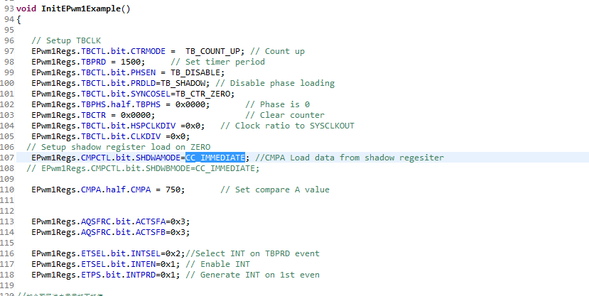

使用F28335EPWM,输出为100K可以正常输出波形,只是降低了PRE的值,就没有输出波形了,就是不能用于高频场合?
