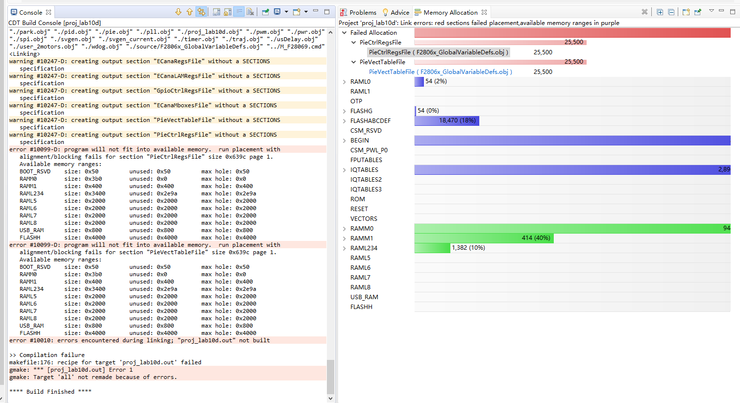

我在 motorware lab10d 基础上,添加了 can 驱动,结果显示 error #10099-D: program will not fit into available memory. placement with alignment/blocking fails for section "ramfuncs" size 0x36 page 0。如下图所示:

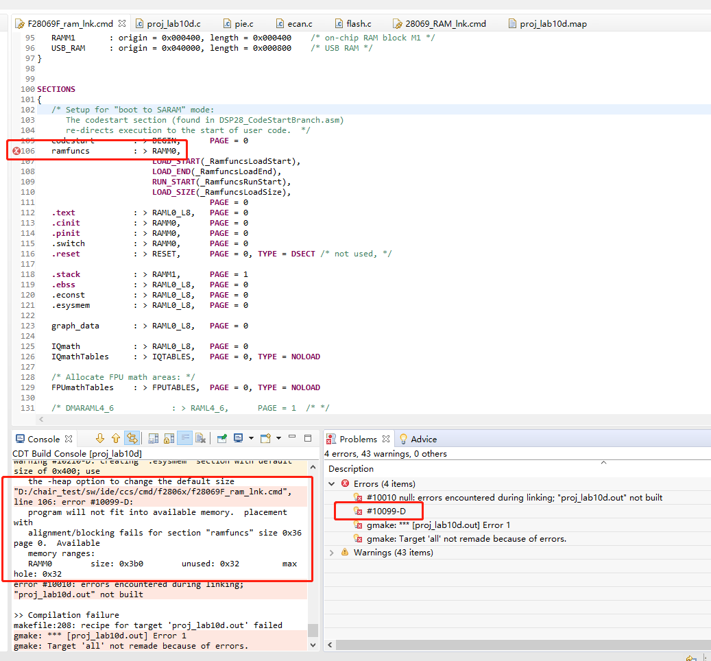

我按照链接 http://processors.wiki.ti.com/index.php/Compiler/diagnostic_messages/10099 里的方法,尝试提升编译优化等级,去掉了 printf(),结果还是不行,显示错误如下图:
PieVectTable 用在 CAN 中断上
请教一下这个问题要如何解决?
