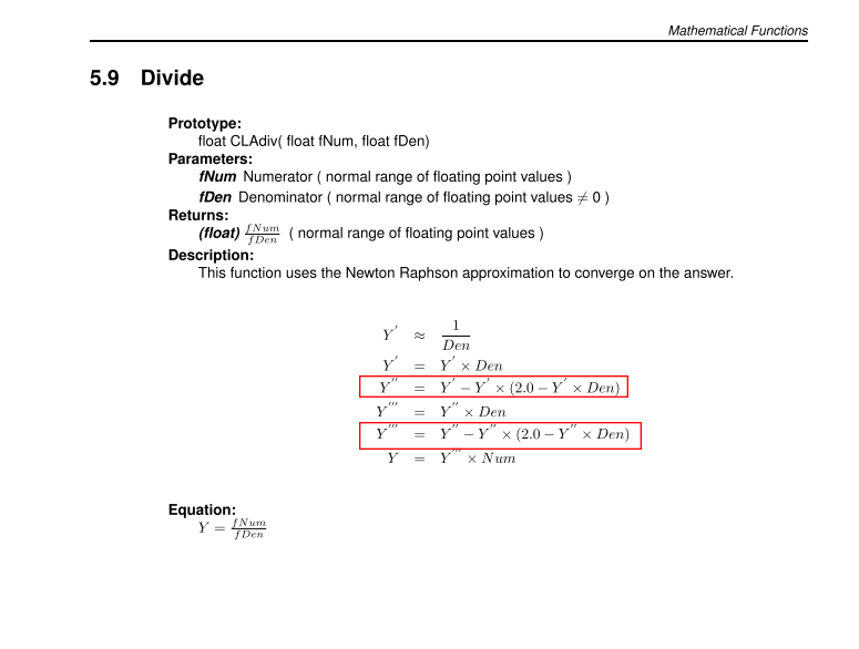

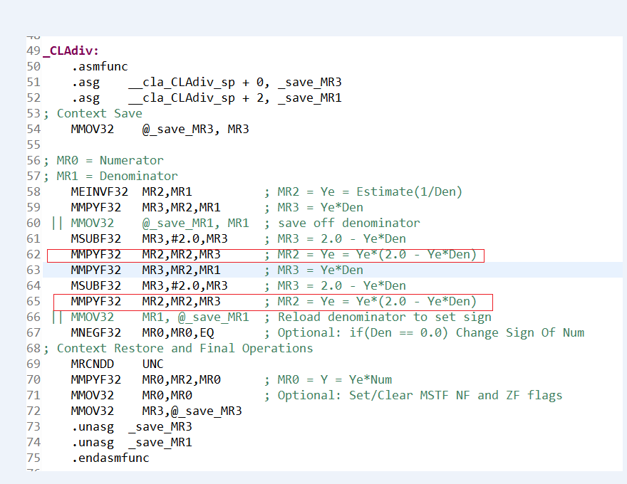

2.CLA的除法里面,UG里面和程序上不对应,如何下图标红线的部分,请问是为什么?
