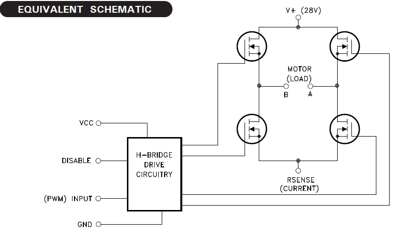

大家好 项目中用到的一款集成H桥驱动IC停产了,器件结构及基本特性如下:
上图为器件结构图,该器件只有一个PWM信号输入参与电机调速,当占空比为50%时电机停止,占空比大于50%小于100%电机正转,占空比小于50%大于0%电机反转。Disable信号是器件的shutdown信号,不参与调速控制。

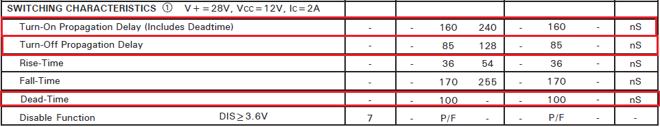

其开关特性如下:
可以看出,该器件的开通延迟及关断延迟都很小,是纳秒级的;有100nS固定的死区时间,用户在使用时实际的PWM频率为24KHz。
该驱动桥,Continuous Output Current为5A,FET的RDSON典型值为300mohm
