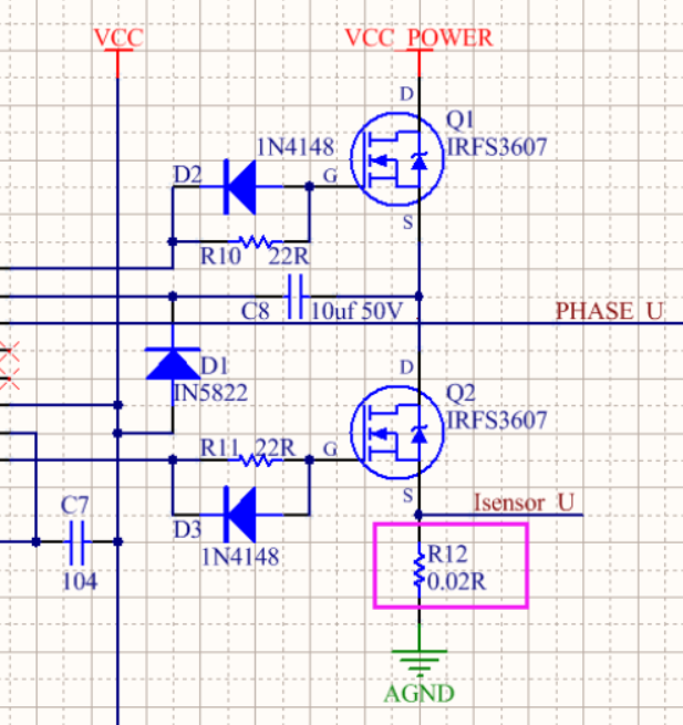

如图,电机电流采样使用的是下桥臂电阻采样,想要实现直接从电机相线采样,有办法吗?谢谢。
