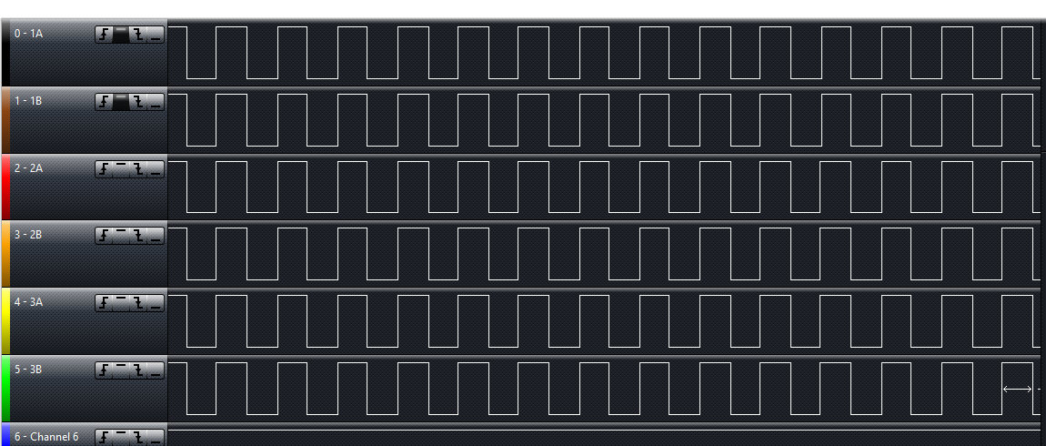

f28027的移相寄存器怎么配置才有用?我一直移不了相

代码有点乱 我简单说下 我是把epwm1配置成master  同步设置成 TB_CTR_ZERO  关闭PHSEN开关
把 epwm2 和 epwm3设置成slave 同步设置成TB_SYNC_IN  打开PHSEN开关  并设置一个相位值 (随便设置的)
这些都是按照手册 、论坛里其他人的代码设置的,   但是测试的波形并没有移相
因为我找到的  都是epwm模块的配置例程  我想知道 是不是main函数里也需要设置些什么  但是我没设置到  所以就移不了相
