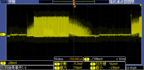

你好,我想用TI的TMDSDOCK28035和DRV8323RH並且搭配TI的example程式來驅動BLDC馬達,我現在用sensored的方式驅動可以成功,但是用sensorless的方式驅動會轉得很差,我目前只用電壓回授,沒有用電流回授。請問用sensorless有哪裡需要注意的地方嗎?

  • 這是用sensorless的電壓回授訊號 可以明顯看到前端不正常

    附上電壓回授的訊號,可以明顯看到前端訊號有問題

  • 我有用過DRV8303EVM去跑HVBLDC_Sensorless和InsraSPIN_BLDC這2個程序馬達都轉得很順。我也用過TMDSDOCK28035搭配DRV8323RH去跑HVBLDC_Sensored這個程序馬達也轉得很順。
    我現在用HVBLDC_Sensorless程序遇到的情況是馬達控制的不好,在Expressions看SpeedRpm跳動很大,電源供應器的輸入電流波動也很大,在用HVBLDC_Sensored程序時沒有發生這種情況。
    我在使用InsraSPIN_BLDC時並沒有修改程序,因為在我的認知是,pwm的腳位以及ADC的腳位有接對的話應該就不會有問題,請問還有哪裡需要注意的地方嗎?
    請問我用TMDSDOCK28035搭配DRV8323RH的話您有推薦的程序嗎?
    感謝您的耐心回答,謝謝
  • 就你的问题,我咨询了美国方面的工程师,对方表示在控制算法上,不需要做任何改变。需要做的就是确保引脚的硬件连接上正确,软件上引脚配置正确,以及在驱动过程中DRV设备被正确使能。
