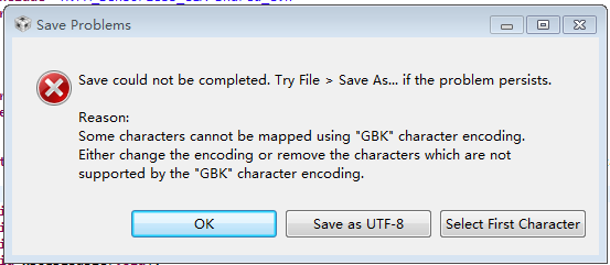

CCS v5.2导入的controlSUITE示例工程;无法修改源文件
修改了程序后,点保存就弹出这个窗口。
要如何解决这个问题?求高人指点下!
  • 你好。
    这是编码格式的问题,可能是你在修改程序时输入了一些中文字符引起的。
    点击File菜单或右击工程,选择Properties,在Resources标签下,可以更改当前工程的编码格式,如下图所示。
    另外,还可以在Windows菜单下的Preferences中更改CCS的编码格式偏好,如下图所示。
  • 可能官方的源码中参入中文件字符。但显示的是一个小问号;删除就对了。
    谢谢你的提醒!
