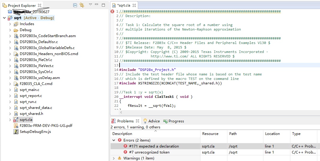

将ControlSuite中sqrt的cla工程导入CCSV6中,编译之后,在sqrt.cla文件的第一行报错:unrecognize token ,有朋友遇到过吗

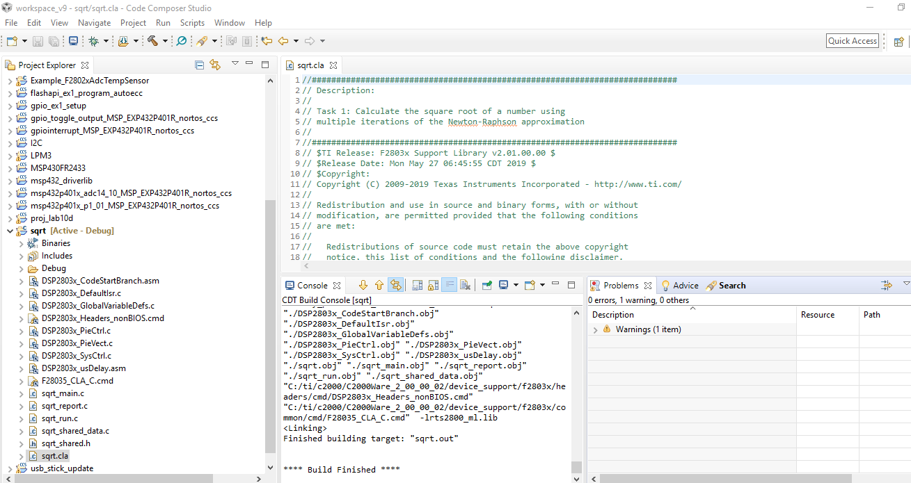

  • 您是有修改过例程吗?看您图片显示的是文件还没有保存
    我用CCS9和C200ware内的例程试了一下,是没有问题的
  • 1.没有修改过任何Controlsuite里demo(sqrt工程)的内容。只是在sqrt.cla文件里面按了一下回车键,所有有一个*。
    2.您导入的demo,是否是这个文件夹下的ti\controlSUITE\device_support\f2803x\v130\DSP2803x_examples_cla_ccsv5?
    2.您这边在导入工程的时候是否勾选了“Copy projects into Workspace ”?因为我发现在将工程导入时,勾选这个选项,编译时就会报错误,如果不勾选这个选项,就不会报错。因为我现在在这个demo基础之上改东西,所以还必须导入。
  • 不导入的话 文件都是只读的 不能修改
    如果导入拷贝或者移动了文件夹 工程属性下的搜索路径都会改变 导致很多源文件和库找不到了
    建议你在工程属性下进行修改搜索路径
