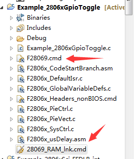

在使用DRV8301-69M-KIT板子过程中,flash烧写遇到了问题。利用lab02b工程,并且更换cmd文件之后,进行flash烧写,可以在线仿真运行。但是断电之后就不能运行了。需要拔插一下仿真器的usb线才能运行,这是怎么回事。sw1默认设置为ON.

  • 你好,通过你的提示,我导入了C:\ti\controlSUITE\device_support\f2806x\v151\F2806x_examples_ccsv5\gpio_toggle这个工程,没有对程序进行修改,debug模式下程序运行正常,现象为开发版上多处led灯点亮。然后我添加了#include "string.h"头文件以及写入memcpy(&RamfuncsRunStart, &RamfuncsLoadStart, (Uint32)&RamfuncsLoadSize);InitFlash();这两行代码,并且将28069_RAM_lnk.cmd文件更改为F28069.cmd文件,发现程序烧入之后和之前一样得情况。需要板子上电之后,将usb接口插入电脑,程序才能运行。实验现象为多处led灯点亮。
