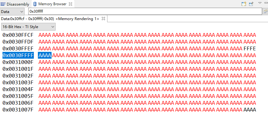

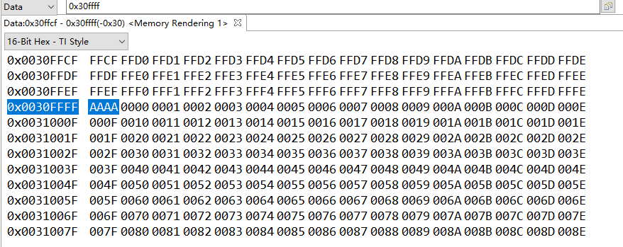

如题,由于芯片自己的ram只有几十k,所以需要使用外部的ram,按照例程的配置。起始地址是0x300000,定义的长度为0xffff,赋值为0自增到0xffff。
在0x300000~0x30ffff这段地址上,数据是正确的,为0~fffe。可是在地址0x30ffff往后的值也被赋值成了0~fffe。又定义另一个指针,地址位0x30ffff,长度为ffff,将这段地址赋值为aaaa,为什么地址0x300000~0x30ffff的值也被更改成了aaaa。求好心人帮助我。运行结果和代码如下:
