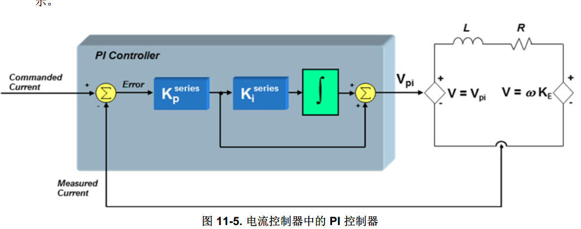

 在InstaSPIN-FOC™ 和 InstaSPIN-MOTION™ 用户指南的十一章介绍了电机环路的PI参数的确定,有个疑问?

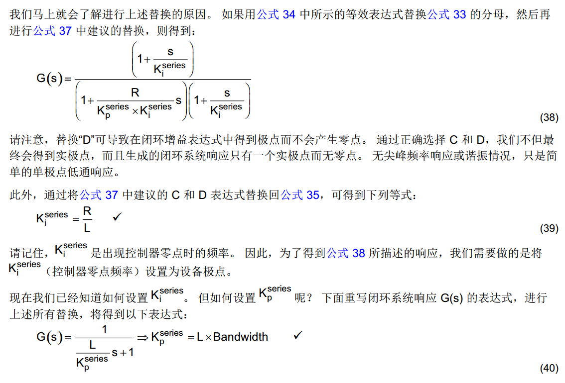

假设不考虑外部环路,只有电流环时,根据这个用户指南知道串联PI的积分增益由定子电感、定子内阻决定,比例增益由电流环带宽跟电感决定,那么是不是比例增益无穷大,电流环的带宽也无穷大呢?
疑问:电机的带宽多大不是在电机制作完成后就确定的嘛?只能在这个范围内,而超不出这个范围。因为电机的电感量跟内阻已经确定了,则电流的变化率就确定了,那么最大加速度也就确定了,假设空载,无外部惯量。
