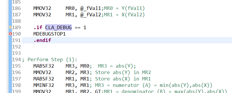

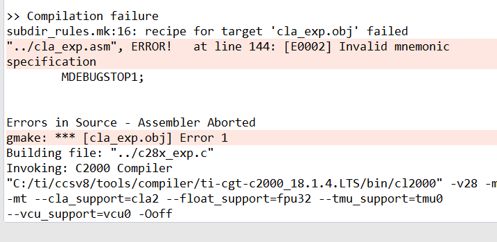

        我在使用280049C的CLA ,当我使用MDEBUGSTOP1这条指令调试时,提示无效助记符,请问是什么原因?

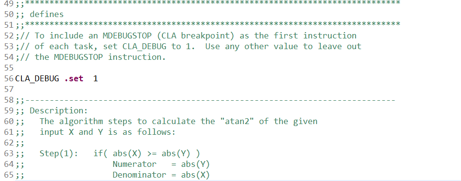

  • 您是否有使用在调用该语句之前令CLA_DEBUG == 1?
    另外需要注意
    The MDEBUGSTOP1 instruction cannot be placed 3 instructions before or after a MBCNDD, MCCNDD or MRCNDD instruction.
    MDEBUGSTOP1 指令作为 MDEBUGSTOP 的升级,可以用作软件断点,直接冲掉流水线,在执行到语句时直接读取结果。
  • 你好,
     我在使用前有用 CLA_DEBUG .set 1,MDEBUGSTOP 指令可以正常使用。
    我加不加CLA_DEBUG .set 1    ,MDEBUGSTOP1均提示指令无效。这条指令要如何使用?需要什么条件?
