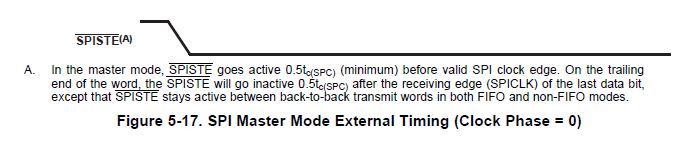

DSP28335的spi可以怎么实现再flash通讯中,片选持续选中
flash通讯中,我需要发送指令后接着发地址还有数据,但是SPI总是在发完8位控制命令后将cs位拉高,这样我就没有办法继续发地址和数据了
我现在是用一个普通的GPIO作为片选,请问TI有其他更好的解决办法吗?
