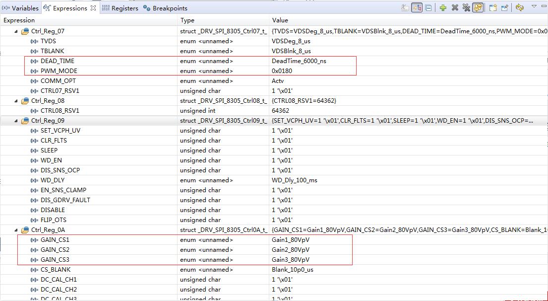

在28027F+DRV8305运行Lab05b时,突然电机就不转了,其他功能还好用,芯片外表没有异常,故障指示灯也没有亮,读取寄存器值,如下图
自己并没有修改过寄存器,但是寄存器的值不知道怎么就变成这样了,想知道是什么原因。
后来同样的板子换了个8305芯片就又可以正常工作了,担心以后还会出这样的问题

用示波器看,DRV是没有输出的。很奇怪,芯片出问题了怎么还能读到寄存器,因为之前坏过8305,但是那些8305坏了就什么也没有了。
