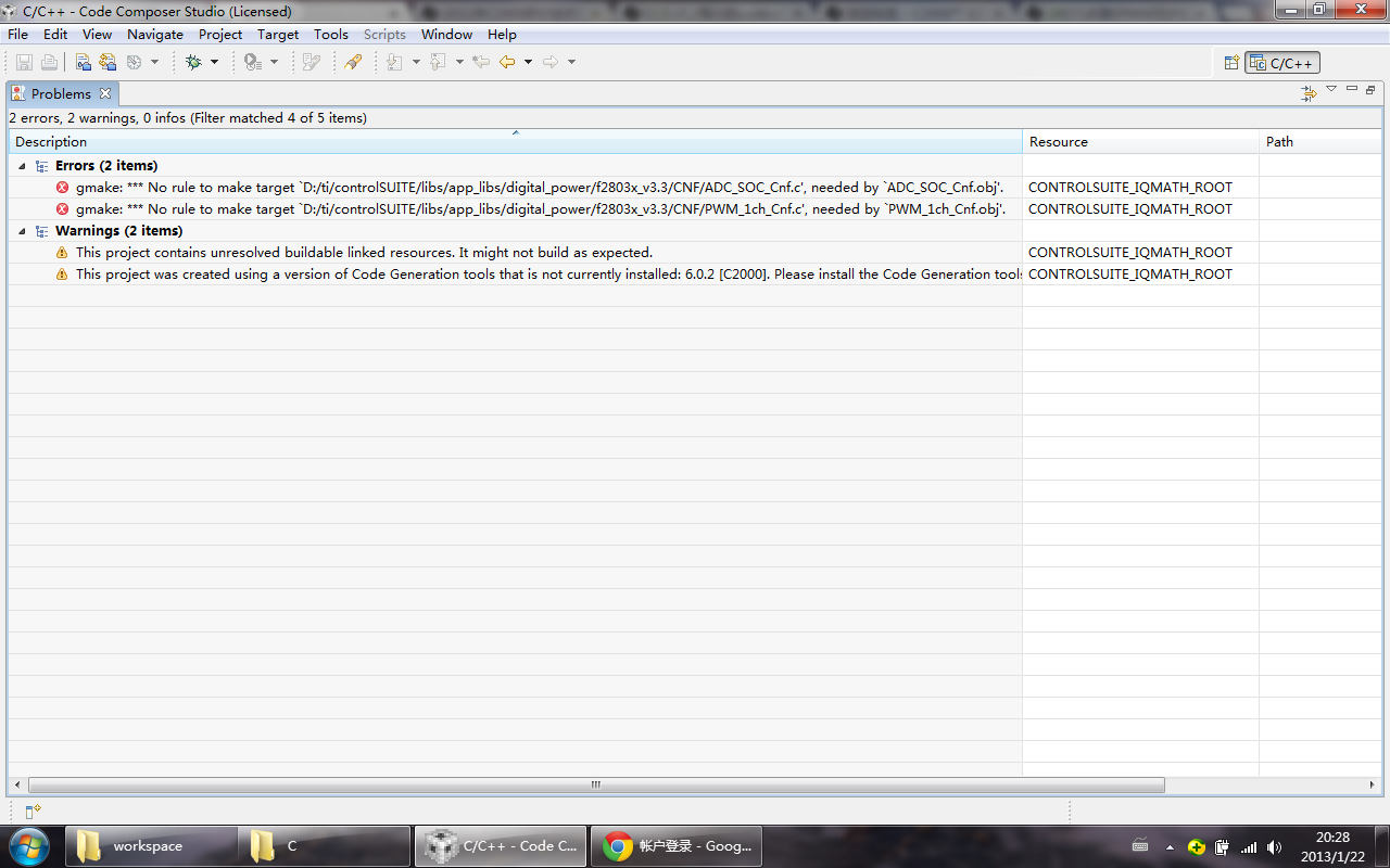

编译出现如下问题,我在库里找到ADC PWM两个文件复制到工程里,但是出现更多错误,这是什么问题导致的
  • 你好,因为这两个文件都是属于链接文件,没找到这两个文件主要是因为CCS的链接搜寻路径有误,可以打开工程属性》resource>linked resource 把有问题的路径给重新设置好。
  • 工程属性里没有resource>linked resource这一项呀,我用的是CCS V4.24
  • linsheng,
              看一下属性界面左下角有没有show advanced setting,我用的是CCSv5,没有v4的版本,看不了具体的界面,你可以自己细找一下,主要是linked resource和include option这些路径有问题。
