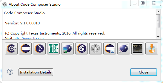

用的是9.1版本

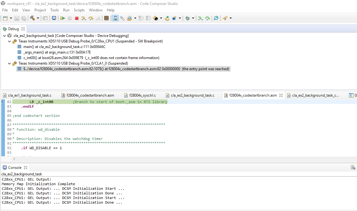

我试了一下是可以的

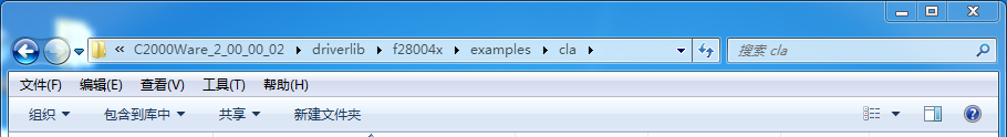

是直接用的例程,也load symbol了

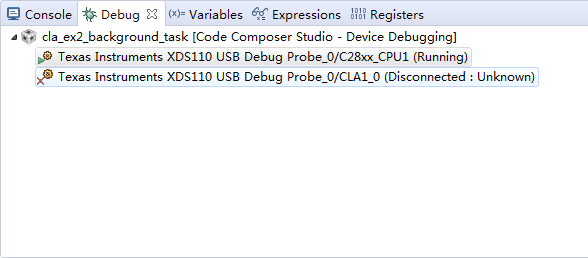

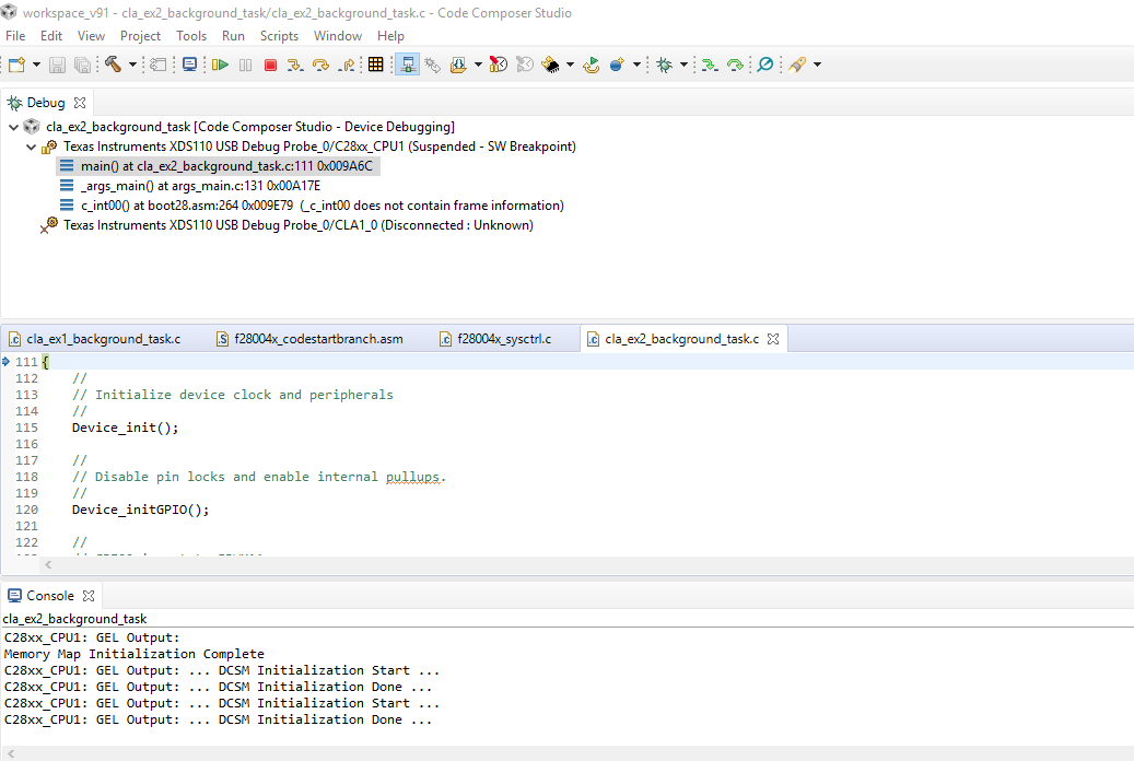

还是一样的不能connect CLA,有别的什么需要配置的吗?(是直接用的例程)

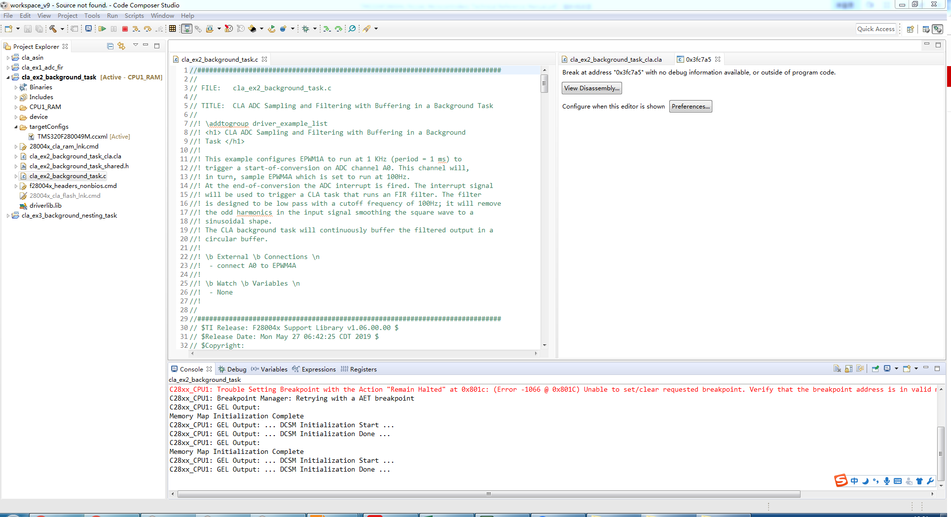

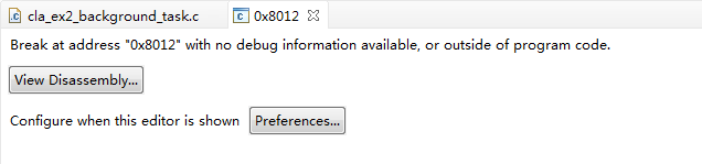

这里CLA是Unknown状态,点connect target之后是下图报错:

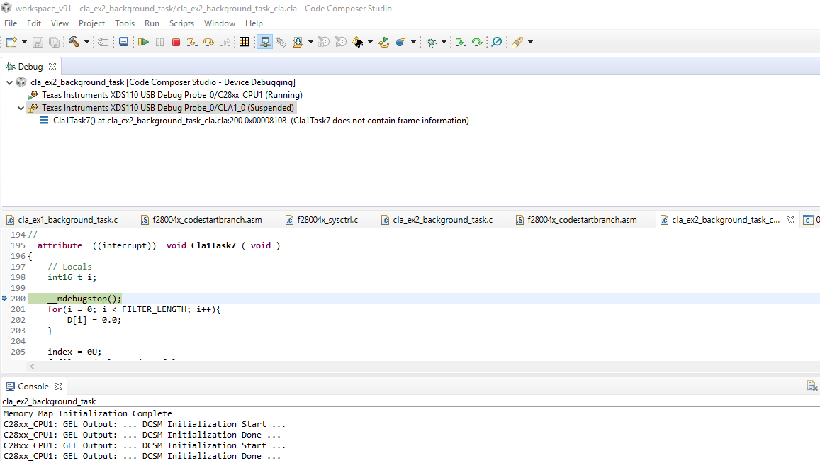

我又试了一下这个例程,也是可以的

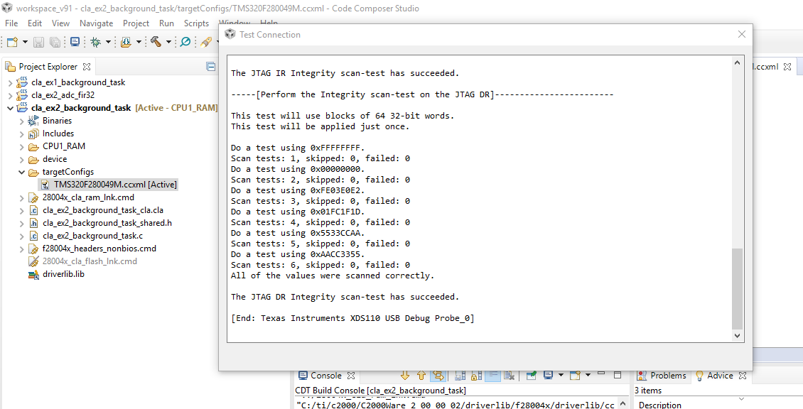

步骤如下
1 先test connection
2 而后开始点击debug(那个小虫子按键)
3 右键点击上面的CLA1_0,CONNECT TARGET,然后load symbols
4 全速运行后会停在软断点 __mdebugstop();
