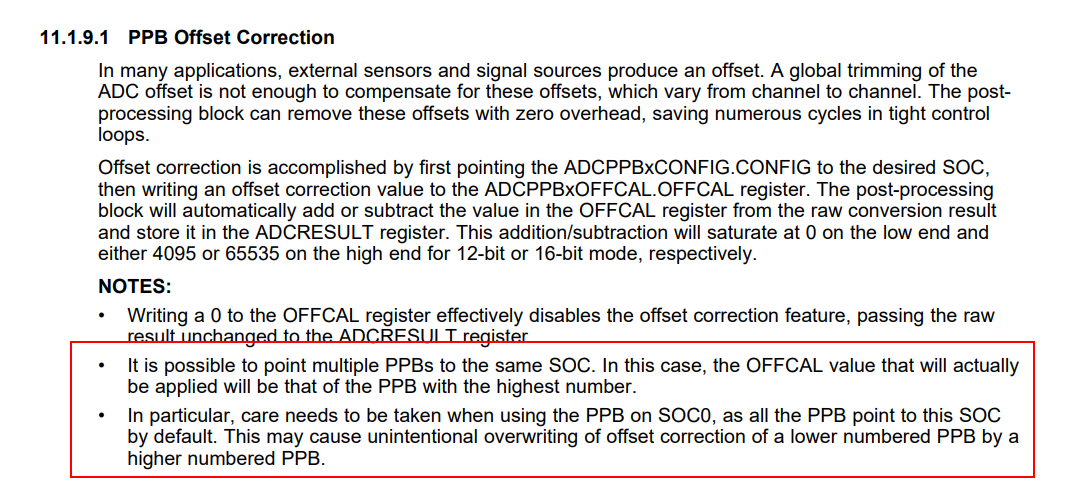

上面是自己编写的偏移校正设定程序,通过运行仿真发现数值已写入OFFCAL,但ADCRESULT的值并未改变,希望得到解答,谢谢

    上述为PPB设置程序,无论将哪一个PPB分配给SOC0,也就是CONFIG = 0,SOC0得出结果都没有进行偏移校正,其他两个PPB工作正常,实在搞不懂,希望得到解答
  • 应该也要配置PPB4,因为默认SOC是SOC0, ppb越高,优先级越高:
  • 还有个问题想请教一下,我程序内将2048当作零,得出差值将差值输入OFFCAL。当差值大于五百左右时PPB的计算结果就错误了。
    比如:此时ADC实际采样值为2570,差值为2570-2048 = 522,将结果输入OFFCAL,TWOSCOMPEN选0,最终运算结果却为3074。而如果差值小一些就能正常工作,结果归为2048附近。麻烦帮忙分析一下,谢谢
  • 做了一下特殊实验差值不由计算决定,实际AD值为2645,OFFCAL写入400时ADCRESULT结果可运算为2245,OFFCAL写入600时ADCRESULT结果运算为3074
