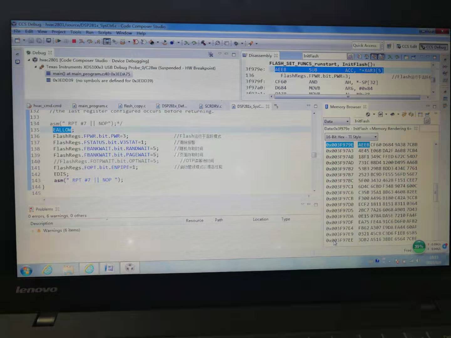

    我的程序在flash里运行正常,我将部分程序copy到H0SARAM里后只要运行到H0SARAM里的程序就会进入非法中断,但如果把同样的程序copy到L0SARAMA就没有这问题可以顺利运行。H0里不能移植程序么?请教高手帮忙解答一下,谢谢!

  • 你的程序里面,函数MemCopy()处在DELAY_US()函数的前面吗?在调用DELAY_US()时,前面没有执行MemCopy()的话会导致进入非法中断。所有放在FLASH中但在后运行在RAM中的函数,都需要保证在做完memcopy之后才去执行这些函数,否则PC跳到RAM里执行这些函数时,因为RAM里的内容是乱的,因此相当于CPU跑飞掉了。
  • 谢谢,您的回答。我目前程序中涉及到COPYA到RAM中的程序都是先copy后执行。而且同样的程序比如init_flash(),DELAY_US()等如果COPY到H0中一执行就是跳入非法中断,如果COPY到RAML0 等其他RAM块中执行就没有问题。让我感觉程序在H0中不能执行,但找不原因但现在查相关资料中都显示H0可以映射到程序区或者数据区都没问题。能否帮忙找打原因或者依据?谢谢!
  • 核对地址区域是否正确,也可以仿真,看搬运后对应内存数据是否正确
  • 你好,感谢回答,各片区地址已经核对没有错误或者重叠现象。请教核对内存数据的对错?
  • debug模式下,看memory内的数据
  • 你好,我看到装入得地址没问题,但机械码看不懂。但一运行到装入H0的程序就马上进入非法中断。
  • 不用看懂,比对源地址数据和目标地址内的数据是否一致就可以,如果不一致说明有问题
  •  你好,我把Init_flash 同一个程序先后copy PRAMH0(origin = 0x3F8000, length = 0x002000) 和 RAML0 ( origin = 0x008000, length = 0x001800)我发现同一个汇编指令翻译出的代码不相同。请见图片  PRAMH0(下面的一张) 表示Init_flash  copy入 PRAMH0中时的情况,图片  RAML0(上面一张)  表示Init_flash  copy入 RAML0 中时的情况。请帮我分析一下什么原因,谢谢!
  • 你好,麻烦帮我看看,谢谢
