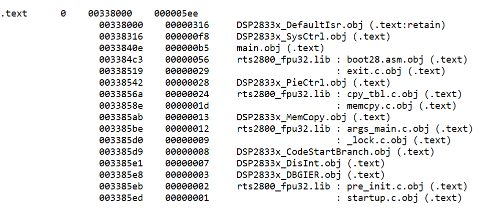

关于28335使用快速浮点库rts2800_fpu32_fast_supplement.lib的问题

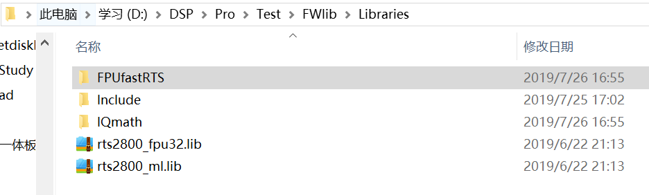

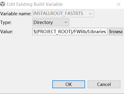

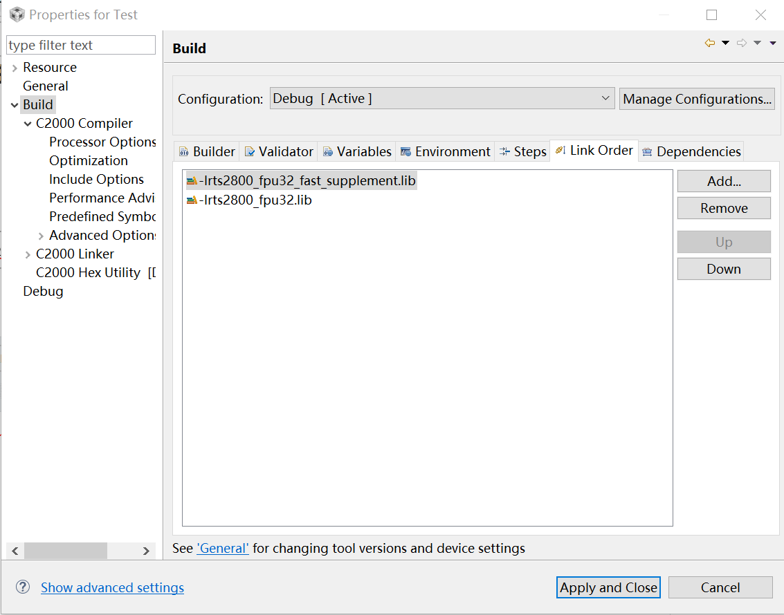

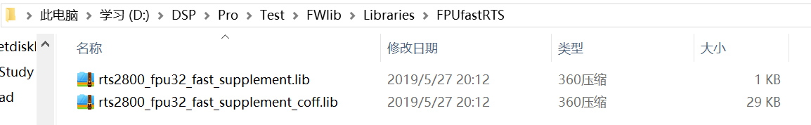

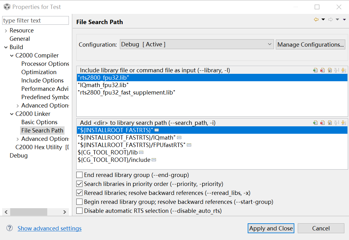

各位专家你们好,我最近使用F28335在CCS8.1中配置工程加入快速浮点库rts2800_fpu32_fast_supplement.lib库时出现警告。只要配置工程中的Link Order就会报如下警告
并且无法链接这个库。
Description Resource Path Location Type
#10211-D null: cannot resolve archive D:/DSP/Pro/Test/FWlib/Libraries/FPUfastRTS/rts2800_fpu32_fast_supplement.lib to a compatible library, as no input files have been encountered Test C/C++ Problem
