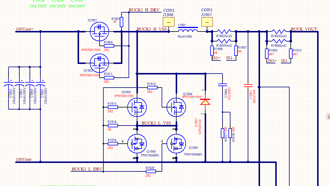

电路图如下,同步BUCK,输出电流30A,设计要求:小占空比(对应小输出电流)时,关掉续流管驱动,让并联的二极管续流;大占空比时,开下管驱动。

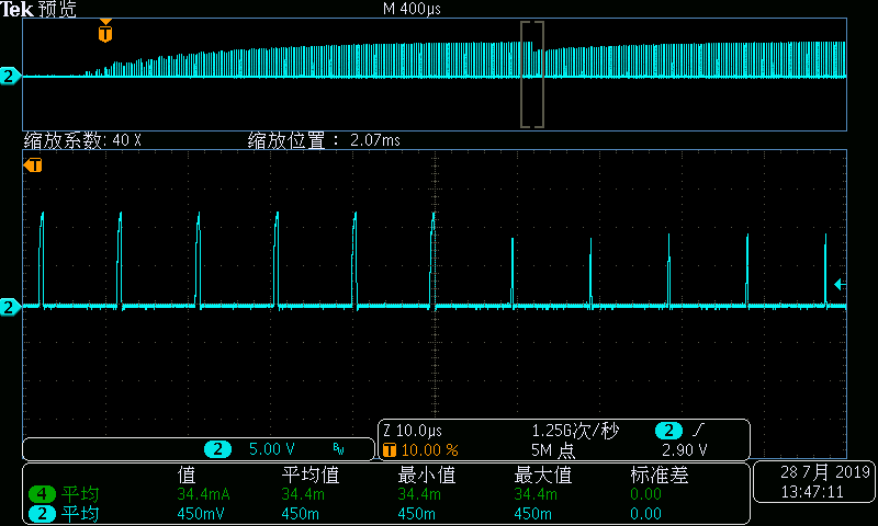

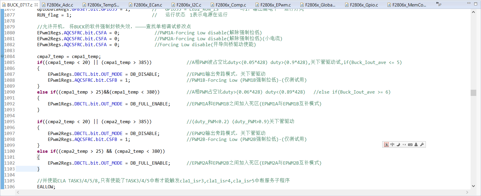

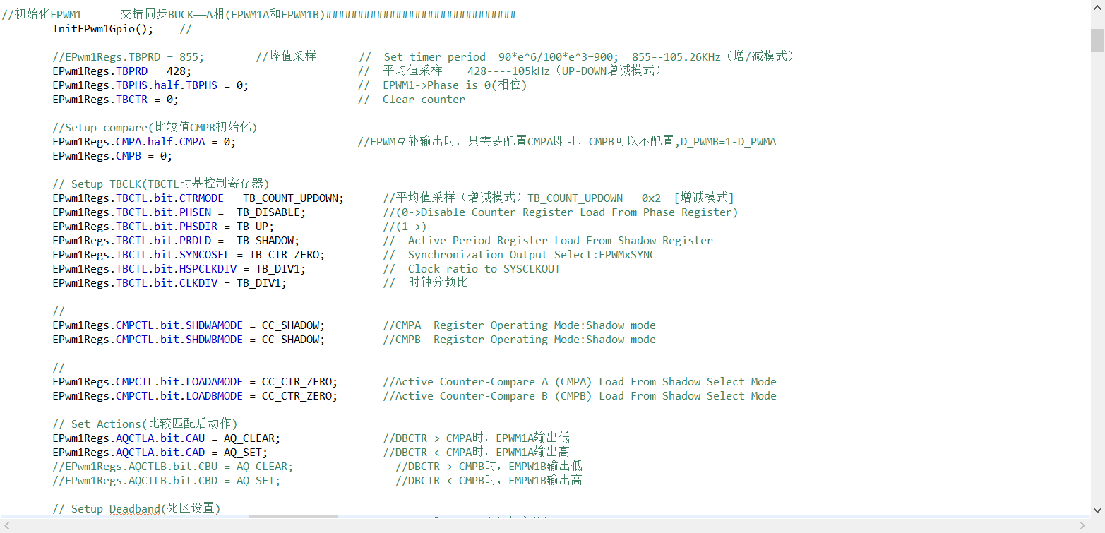

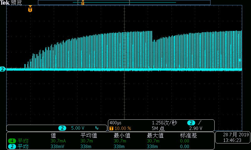

第一张图片是在中断函数里面对EPWM的DB输出模式进行更改配置的程序代码,第二张图片是测试PWM输出时,在旁路模式和互补模式切换点上,PWM波的占空比有跌坑,第三张图片是跌坑的细节,明显看到PWM的占空比又从0开始了。但是CCS在线仿真,在切换点上,CMPA的值并没有清零。

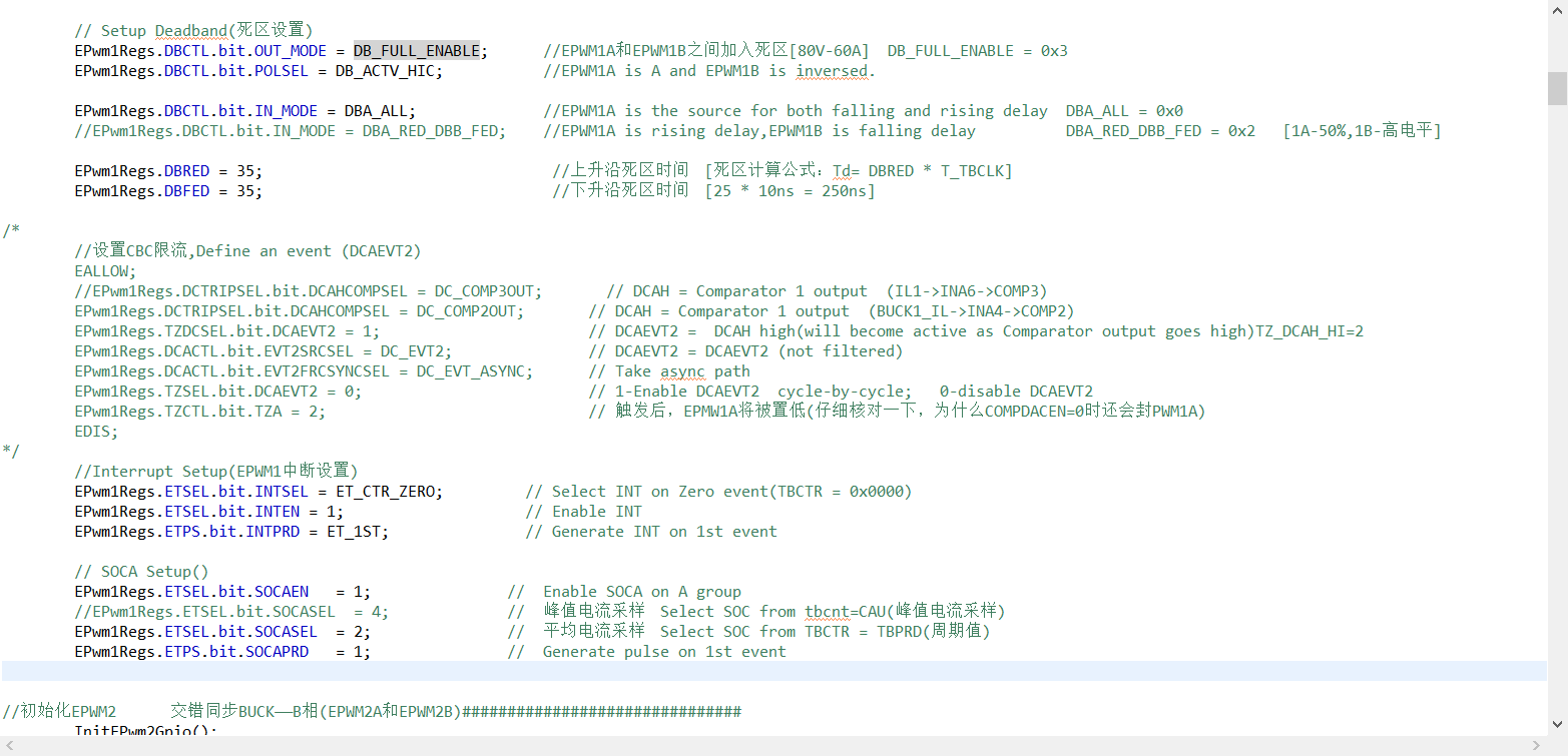

程序对EPWM的初始化如下:
或者说,在EPWM输出模式为互补的情况下,有没有别的办法将下管的驱动信号强制拉低,又不影响PWM的输出占空比。
