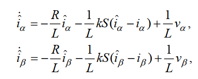

根据TI的官方手册观测器的公式为
其中包含了估测的反电势

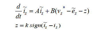

但是很多论文的观测器公式是没有那个估测的反电势的
我感觉应该是用Z替代估测的反电势,因为Z通过低通滤波就可以得到反电势啊,求指教
