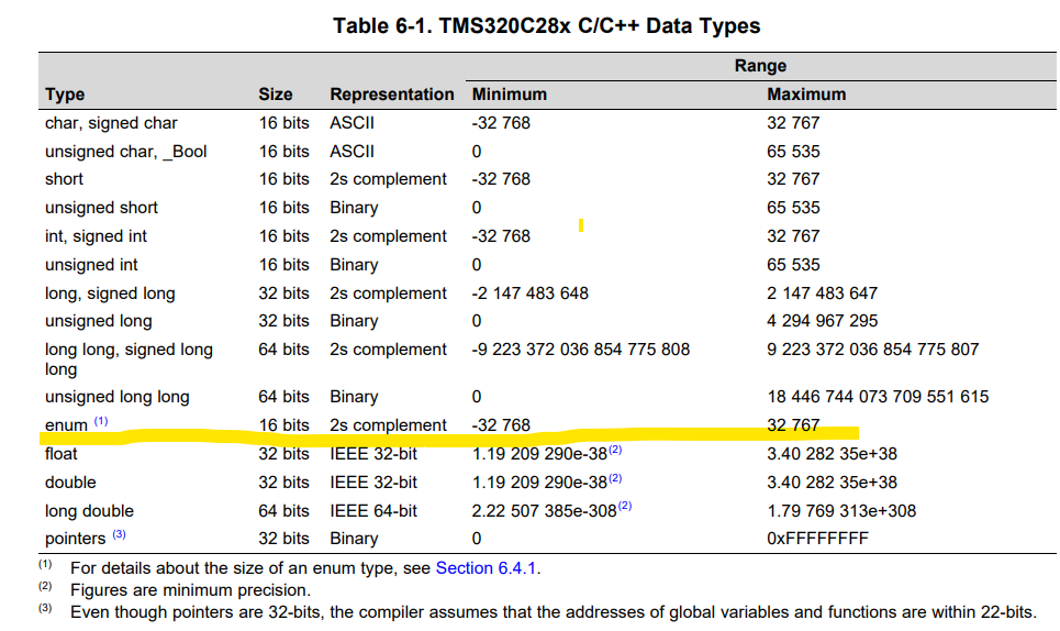

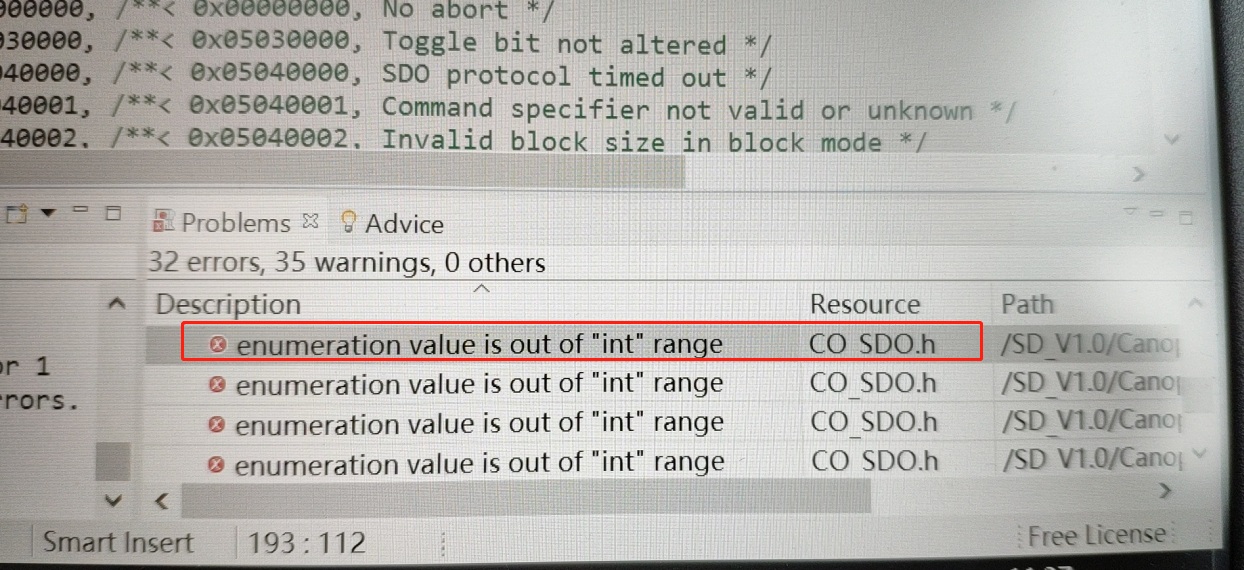

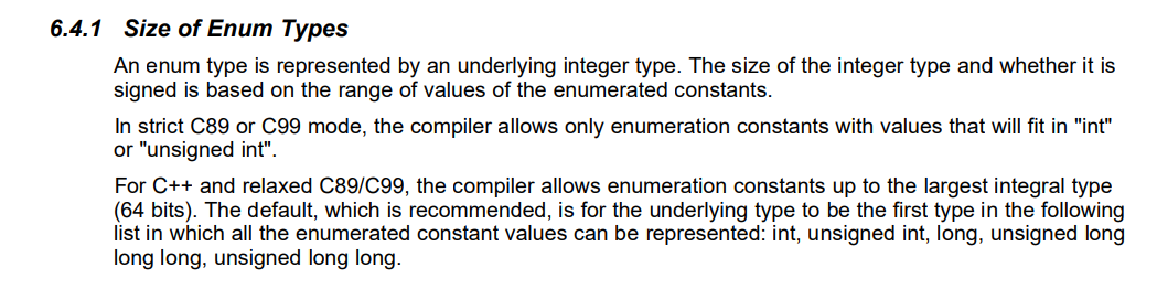

大家好,有个问题请教下。
我在使用28335移植一个用标准C编写的CANOPEN协议栈时候,其中有一个enum类型的定义,枚举成员的值需要定义为Uint32类型的,但编译器报错,CCS能否设置枚举类型的位数,使之大于16bit?
