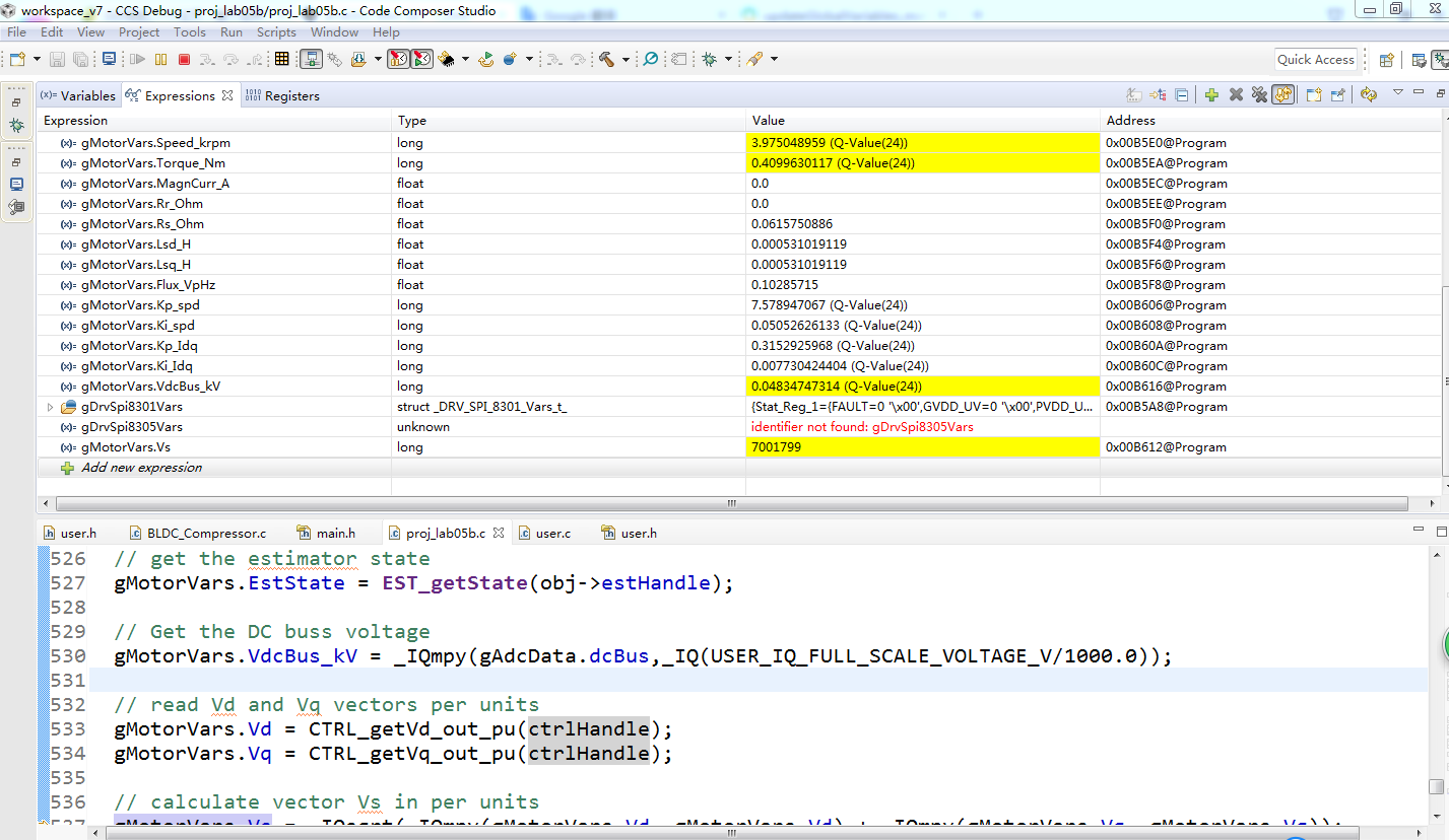

  • 你好,“USER_MOTOR_MAX_CURRENT”我设置为9A,而压缩机额定电压为48v,正常工作电流应该<9A。经过人为加负载,输入功率也可以达到48V,6A左右。
    按照你的提示,添加相应代码,USER_MAX_VS_MAG_PU(0.5),空载情况下,实验结果稍微比0.5小一点。
    我觉得开发套件是有驱动能力驱动该压缩机的,是否需要考虑压缩机参数的正确性,影响到了压缩机的带载启动。如下图所示:
  • 你提到的电机带负载运行时,gmotorvars.vs值是多少?如果该值接近_iq(0.5),则必须增加dc-bus电压。
    您可以检查“ctrlhandle->pid_iq”和“ctrlhandle->pid_spd”,看fbackvalue是否始终小于重估值。如果是的话说明最大电流或输入电压不足以在负载下高速运行。
    如果还有问题的话,最好能发布一些电流波形,电机的规格和参数。
    另外,如果这些变量是_iq(24),请通过右键单击“Expressions”中的变量并选择Q-Values为Q-Values(24)来设置格式。
