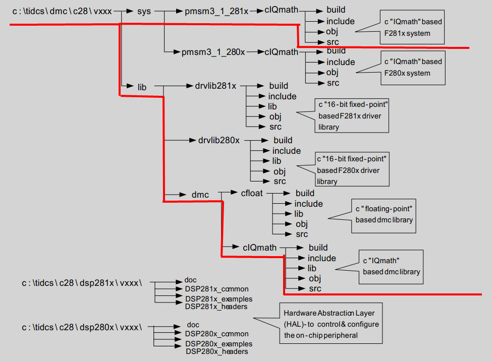

PMSM_3_1——工程结构理解
请问,怎么使用PMSM_3_1工程文件新建一个工程。(板子是F2812,电机是PSMS,采用cIQmath格式,需要下面的那些文件啊)
把画红线的组合在一起行吗?另外drivlib281x这一目录文件有何作用啊
  • 你好。
    在\sys\pmsm3_1_281x\cIQmath\src目录下,可以找到pmsm3_1.c,该源文件包含了算法主程序,main函数就在里面。
    lib中的是一些子函数库,分为dmc和drv两个部分。
    dmc中包含了Motor Control中需要用到的一些算法模块,例如park、clark变换、PID、SV模块等等,有浮点和IQmath两种格式可选。
    drv中包含了芯片的寄存器定义、系统驱动、所有外设驱动等代码,分281x和280x两个版本。
    根据你的系统要求,需要sys下面的include和src,lib/dmc/cIQmath下面的include,src和lib,以及lib/drvlib281x下面include,src和lib。
