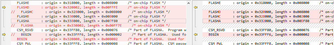

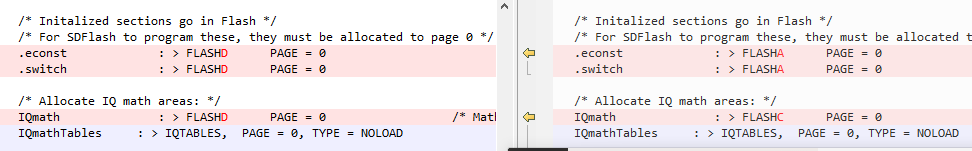

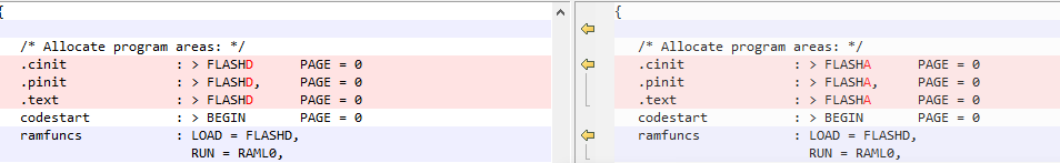

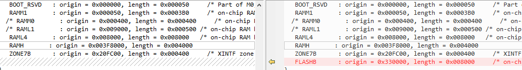

我做28335的bootloader,原来的app程序设置存储在FLASHA,begin设置为0x33FFF6。做了bootloader后,因为擦除没有FLASHA,所以把app改在320002,begin为320000,但是这样设置后单步调试app程序进不了cint00的,停在6F00 SB。bootloader设置begin是0x3F7FF6,因为app程序本身就有问题,所以烧写bin文件,跳转后也运行不起来。请问下cmd修改存储位置和begin后,是有别的什么文件和cmd配合起作用吗,所以才造成改了运行不起来?
