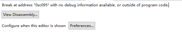

首先程序在Build阶段没有报错,之后点击debug也能正常下载程序,但一点击运行按钮就会报错,具体错误如下: 首先可以排除仿真器的问题,因为我用同一个仿真器在另一块板子上跑仿真就完全没有任何问题。所以我怀疑是我这个板子设计的有问题,但我也测量了板子的所有供电电源,1.2V,3.3V都没有问题,程序也可以正常下载。

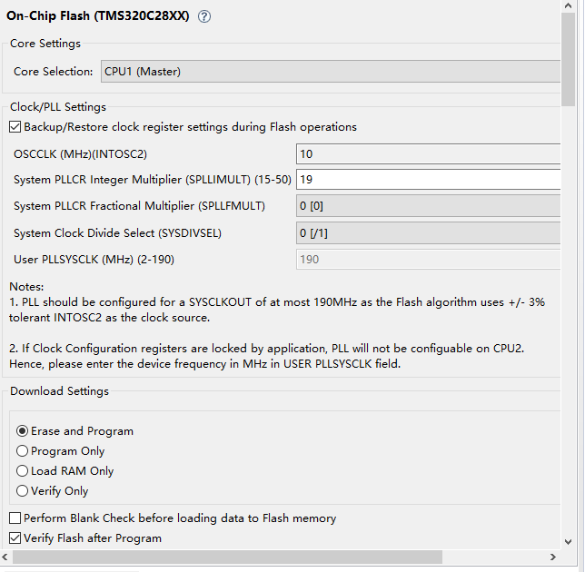

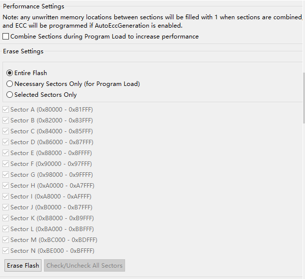

    另外你还可以尝试:1、连接上仿真器之后,通过on chip flash,擦除flash后再烧写。2、尝试用uniflash烧写程序。

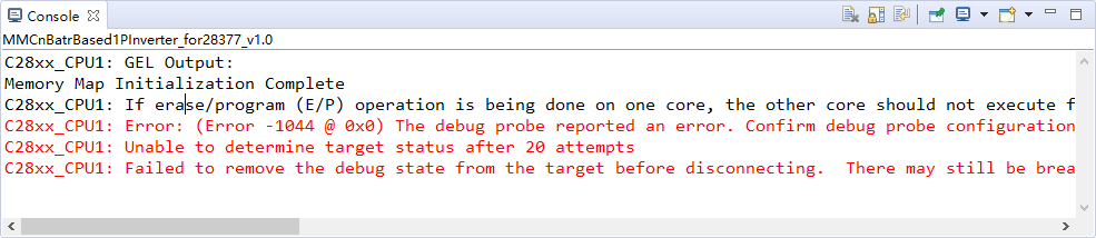

    另外擦除flash我试了一下,只要点击ERASE FLASH(图一),就会弹出同样的错误提示(图三),(我没有改动图二里那些参数)

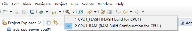

  • 我用的官方blink例程,只需要build的时候选择cpu1_flash就可以了吗?
    我这样做了之后发现点击debug之后就会弹出之前的错误提示,另加更多的错误提示(之前下载到ram的时候是在点击run之后才弹出错误提示)。
