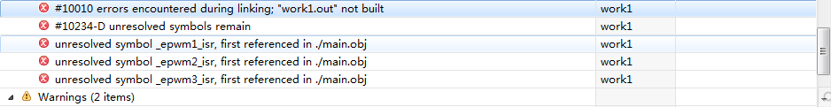

ccs6.0 中 C2000 compiler 与 C2000 linker的区别是什么,如何实现库链接?
ccs6.0 中 C2000 compiler 与 C2000 linker的区别是什么?为什么自己新建库文件会报链接不上的错误?求大神指教!!!!

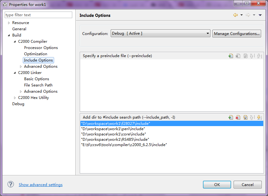

  • 您好,还是上次的问题,我的问题在于我不清楚我应该在这个地方添加什么库文件的链接目录,而且我点ADD 也只有我上边图片中显示的lib文件,求指教!!!
  • 您现在是要添加哪个库?您自己的还是官方的?
  • 我自己的,官方的库没有问题,请问我自己的库应该添加什么??

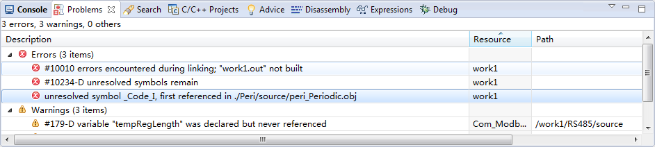

  • 您好,我的报错是这个:Description Resource Path Location Type
    unresolved symbol _Code_I, first referenced in ./Peri/source/peri_Periodic.obj work1 C/C++ Problem
    以前我自己写的所有程序都在main.c,现在打算模块化编程,所以自己创建了.h.c 文件,之后编译就出现如上所示这种错误,
    您指导之后,去尝试链接库文件,结果,不知道具体要添加什么文件的路径,自己添加的路径依旧报错,所以有点冒昧打扰您。。
  • 您的意思是您不知道现在库文件添加的路径?
    您现在应该是自己新建了一个库工程并添加您的.h.c 文件来生成库的吧?这样生成的库文件默认路径是在
    CCS的 \workspace_v91\您的工程名\Debug下
    另外您在帖子的最后一张图内的错误信息内epwm_isr是定义在哪里的?
  • epwm_isr 我定义在自己创建的.c 文件中了,还有就是我把DEBUG路径添加进去之后还是报错。。。
    报错如下::Description Resource Path Location Type
