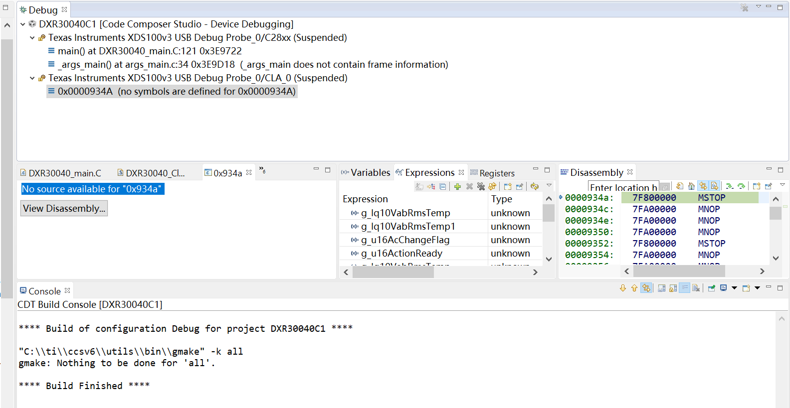

CCS6在debug下,连接CLA时,报以下信息。
No source available for "0x934a"
请问是什么意思 呢?
  • 这个提示是正常的,主要是因为你load代码是往C28加载,但是当你连接CLA时,你要对CLA load symbol,不用重新加载代码。
    load symbol就是告诉CCS这个内核跑的是什么程序,前提是程序已经烧写在这个内核里面了。
    CLA的程序是加载在C28x的flash上的,所以只要对C28x烧写代码, CLA就能跑起来,调试的时候只要load symbol即可。
    掉电再上电,CLA会执行,只要你的C28x有烧写代码就可以。
    load symbol只是仿真的时候会用到而已。
