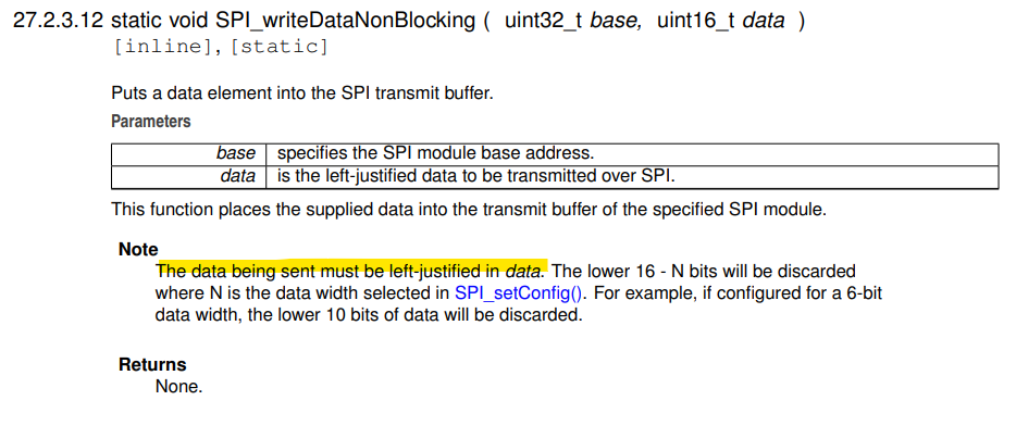

TMS320F28379D中spi通信时修改数据位宽出现错误?
SPI_setConfig(SPIB_BASE, DEVICE_LSPCLK_FREQ, SPI_PROT_POL0PHA0,SPI_MODE_MASTER, 500000, 16);
调用了这个函数,我是直接把16改成8,想改为位宽为8的数据,发现修改后发送数据失败,测不到波形。
请问修改数据位宽还需要修改哪里?
