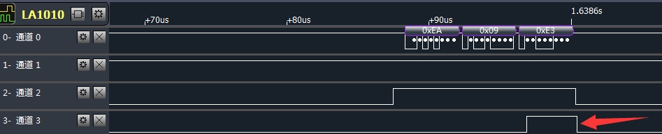

使用C2000遇到的SCI的FIFO问题,请帮忙解答
基础配置:2.5M波特率,8位数据,无奇偶校验,1位停止位
开启SCI的FIFO增加模式,SciaRegs.SCIFFTX.all = 0xE040;发送中断等级TXFFIL配置为0;
当发送4帧数据到SciaRegs.SCITXBUF时,通时开启SciaRegs.SCIFFTX.bit.TXFFIENA中断使能,发现数据还未发送完就会提前进中断,必须在中断里面增加while(!SciaRegs.SCICTL2.bit.TXEMPTY);语句判断才能把数据发送完毕。
因为这边采用半双工模式发送数据,若数据不发送完毕直接切换芯片收发脚就会导致最后一桢数据会丢失部分,目前在中断里面增加while(!SciaRegs.SCICTL2.bit.TXEMPTY)语句判断,这样就会在中断里面等待较长的时间,造成资源浪费。有没有其他方法或者例程参考可以解决上述问题?
上图通道1使用FIFO发送的4帧数据,通道2是485芯片片选脚,通道3是为了测试在中断里面等待的时间,送色箭头指示的是在中断里等待的时间。必须等待一桢发送完毕,不然最后一桢会丢失。
