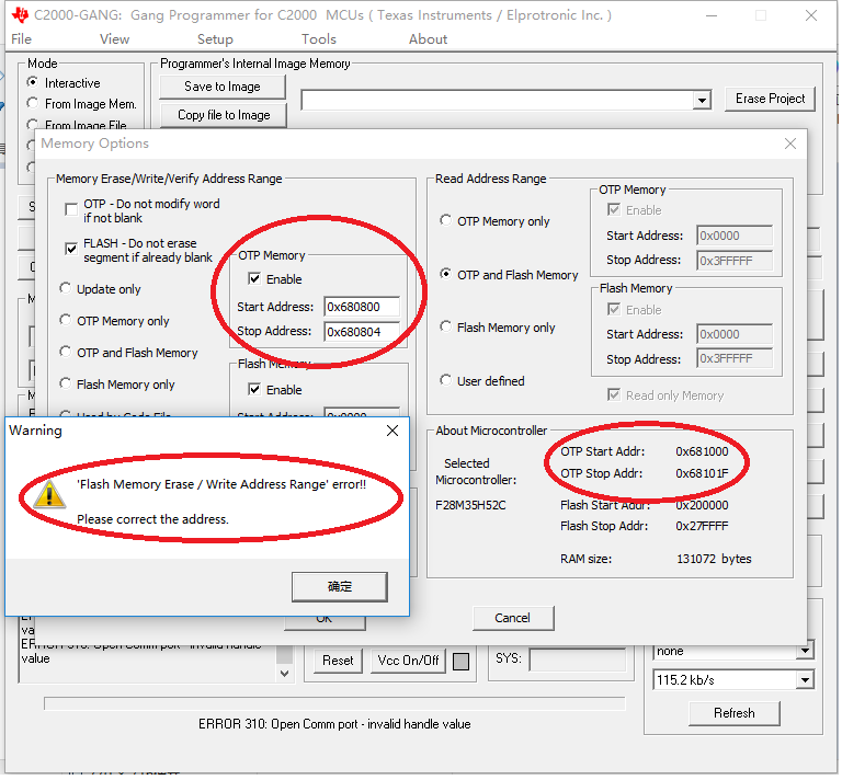

各位好,本人现在使用28M35H52C双核芯片,使用C2000-GANG Programmer进行烧写。考虑到程序加密后的安全性,需要对OTP中地址为0x680800的PasswordLock寄存器进行烧写以将其密码设置为不可见,但是C2000-GANG软件中的Memory Option里对28M35H52C的OTP烧写地址范围只支持0x681000 - 0x68101F。因此,当我选择含有0x680800地址的code file时会报错,提示超出地址范围。请问该如何解决呢?谢谢!

  • 感谢您的及时回复!可能我的问题没有完全表达清楚,抱歉。我现在并不是直接用C2000-GANG软件来设置密码,我的密码目前确实是包含在.asm程序里的,就如您建议的那样。现在的问题是无法在C2000-GANG软件中选择一个带有PasswordLock寄存器地址的.hex输出文件来烧写(同样是通过.asm文件来设置的),因为这个地址超出了软件所允许的OTP烧写地址的范围,但是为了保护密码又不得不烧写这个寄存器地址。

    您好。目前受条件所限,实际操作时的错误信息截图无法上传,当选择含有0x680800地址的code file时它报错的内容是“Code from file is out of range in selected MCU”。设置的截图请看下图。谢谢!
  • 28M36是从0x681000 开始的,而28M35则是从0x680800开始的
    确实很奇怪
    在C:\ti\controlSUITE\device_support\f28m35x\v207\MWare\cmd 也有相关说明
    OTPSECLOCK       : origin = 0x00680800, length = 0x0004

  • OTP的起始地址在TI的数据手册和CMD文件内都是正确的。
    我们已经联系了 support@elprotronic.com 进行修改,其之后会发给我修改后的测试版本,我会请您帮忙测试一下,谢谢
