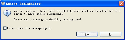

我编写了一个6000多行的程序,打开ccs时会弹出如下对话框
请问需要点'Yes'进去修改什么设置吗?
  • shizhong,
            这个功能主要是当代码过长时,为了提高CCS编辑器的工作性能,让CCS的编译器少做一些事情,比如关闭语法分析,关闭语法颜色识别等,让CCS可以跑快点。默认是5000行代码的时候就打开这个功能,你的超出了1000行,所以会有这个提示,你可以点击Yes进去看一下相关设置。如果关闭某些功能,会提高CCS的运行速度。如果不打开Scalability功能,CCS会跑慢一下,你可以比较一下。
