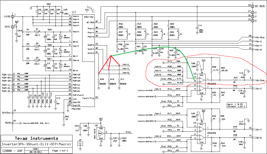

HVMotorCtrl+PFC-SCH[R1.1]中母线电流采集电路设计如下
可以看到,将采样电阻与下桥臂FET连接端连接至运放同向输入端进行求和

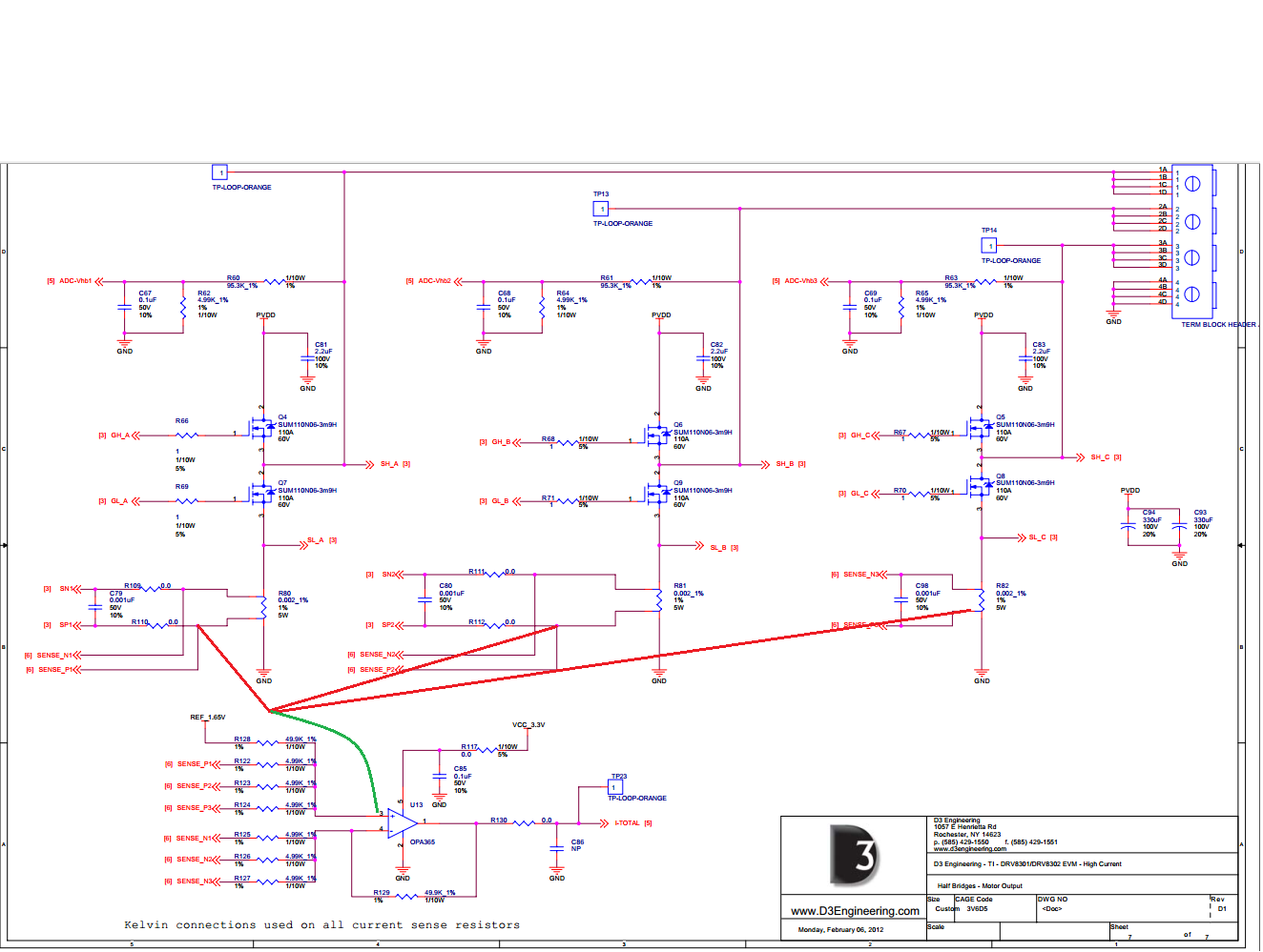

而在DRV830x-HC-C2-KIT_v105驱动电路中,有如下设计:
可以看到,该电路与之前电路不同,将三个采样电阻的GND端连接到运放同向输入端进行求和
请问为什么会有这两种不同的设计呢?
