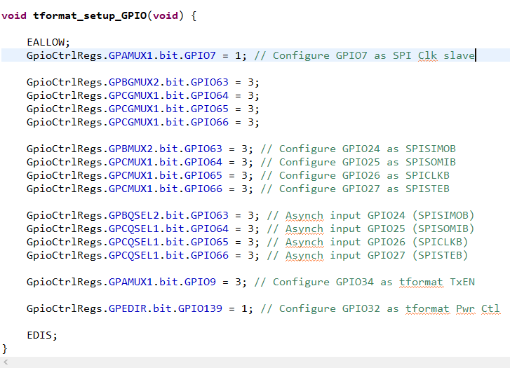

本人最近用TI的开发板LaunchPad加BOOSTXL_POSMGR套件,希望获取多摩川编码器中的位置信息。
但是无法获取数据,在线调试发现程序卡在while(tformatdata.dataready != 1) {}这个位置。
经测试:
1、通过高速串口向编码器发送读取数据指令是可以获得响应的。
2、开发板也可以发出数据,但是发出的数据与编码器厂商给出的指令的定义不同,如
但是例程中的程序发出的数据是不同的。
所以现在问题归结到,难道利用TI的例程不能和多摩川协议的编码器通讯?
