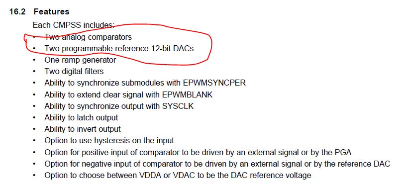

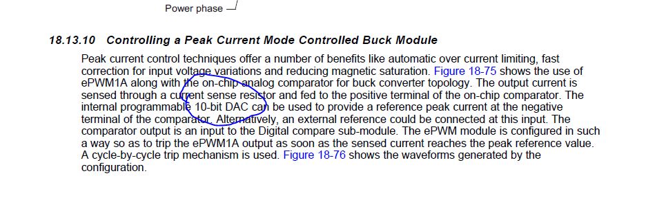

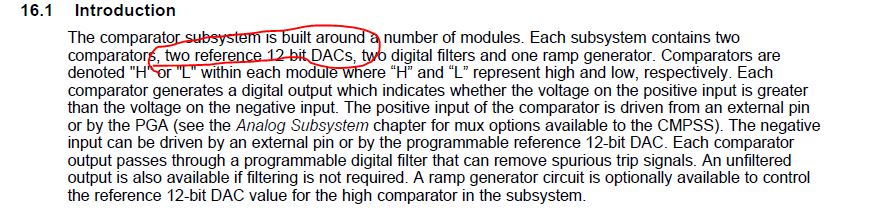

查看数据手册CMPSS模块上边写的比较器数字基准为12bit分辨率而到pwm模块时有说成是10bit的分辨率,情官方确认一下分辨率到底是多少,
