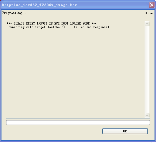

我按照如您所说的设置和应用烧写软件,可是就是串口烧不进去

首先,要确认C2000的GPIO引脚配置成SCI引导的模式。配置完之后从新上电。
其次,检查电路,确认SCI引脚没有其他线路与它连接。如果你是用控制卡的话,有些拨码开关要关掉。如果你自己设计的电路板,要检查一下出来连接电脑的串口外,你的SCI引脚还接了什么,这个也会造成影响。
基本这两点排除后,问题就能解决的。

请问你的串口烧不进去程序的问题解决了么?我也遇到了同样的问题,不知道怎么解决呢
解决了,是烧写软件软件的问题,烧写软件里面设置的烧写波特率不对,28069串口烧写时太高的波特率烧写不进去
你好,我想问一下你的波特率最终是多少啊?我今天想这样弄也不行,你发的图片我看不太清,不过看样子和我出现的状况一样,是用的C2Prog吧?
请问C2Prog的波特率怎么改呢?你最后的波特率是多少呢?我显示的是38400可以么?
