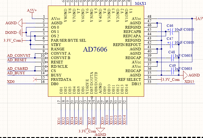

现有一块DSP28335芯片,其与一块模数转换芯片AD7606和一块SRAM芯片IS61LV25616AL连接,AD7606采用并行输出的方式,其输出引脚与SRAM芯片的数据线为同样的引脚,请问下什么方法能够是两块芯片都能正常工作。
您好,我现在的理解是,DSP在接收AD7606输出的数据时,引脚是要配置成普通IO口,而在访问外扩RAM的时候,相应的引脚要配置成外部接口的数据线,请问您这样要怎么协调两个外设呢?
