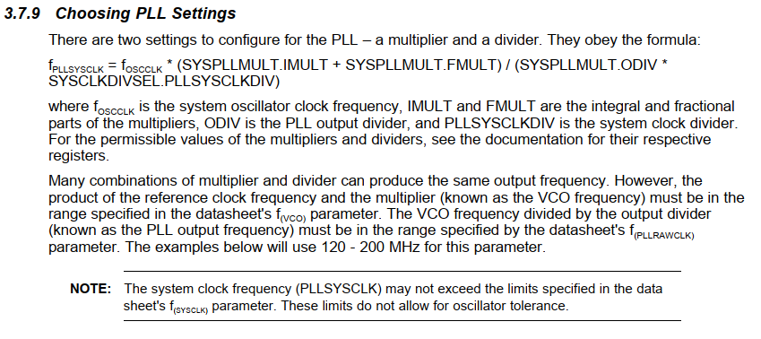

28004X主频配置问题
NOTE中,oscillator tolerance怎么理解,要用到100M的主频,用20M外部晶振,外部晶振精度有什么要求?如果外部晶振精度较低,可能会超过100MHz一点,会有什么问题?
  • oscillator tolerance就是晶振误差,即数据表中的主频限制是在不考虑晶振误差的情况下的要求。
    晶振精度的话似乎并没有特别说明,但一般即使低价的晶振都挺精确的,如果精度低的话建议还是更换。
  • 一般来说,不需要考虑这个问题,外部晶振不算个很贵重的东西,你想要精度低的也没有,只要PLL倍频设置可以达到所需的频率,就可以使用。

    我的关注点是:
    提示了不允许超过100MHz,应该也有个容差,超了多少就不行了?超频了以后会有什么后果?因为之前系列的似乎都没有这个note,所以比较关注。如果要确保不超过100MHz,又把晶振的误差考虑在内,那就无法用满100MHz的主频,因为无法保证晶振完全没有误差。

  • 注意,这个100M是PLL倍频后得到的,不是100M的晶振,所以,我认为他内部有个检测机制,会自动调节误差的。
