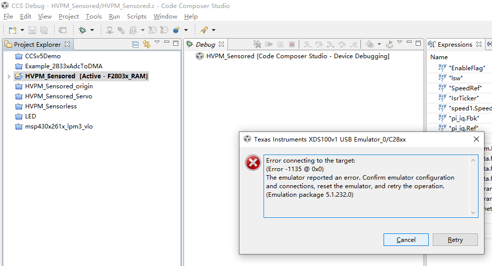

我有两个TMDSHVMTRPFCKI套件,之前一个配置好了可以与CCS正常连接,但是换了一个新的就不能了,出现了一下错误,为什么呢,请问怎么解决?
  • 您是否有在 target configuration里test connection 一下?结果如何?
    也可以先参考下
    software-dl.ti.com/.../ccsv7_debugging_jtag_connectivity_issues.html

  • 我明天测试一下,请问您现在跳线是否都设置正确?
    如如果需要从JTAG调试,我们需要填充J9跳线。
  • 你好,请问怎么解决啊?我有两个控制器,原先一个可以正常使用,我换了一个新的,就不行,接线都是一样的。
  • 刚观察了一下,为什么控制卡的灯不亮?
  • 能否测量一下控制卡的电压?看是否正常供电?
    另外您是何时在何处购买的?
