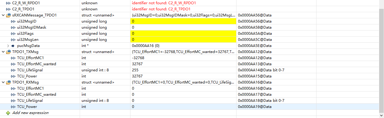

接触DSP不久,在学习官方CAN通讯的DEMO中遇到问题

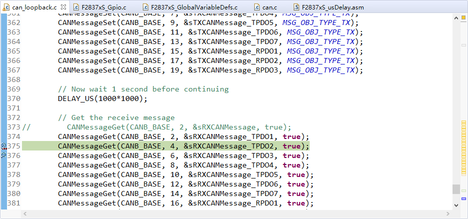

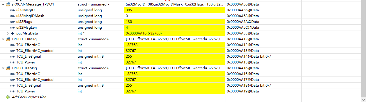

设置好MsgID,设置好RX的邮箱和TX的邮箱后,使用CANMessageGet这个函数的时候。如果在线调试的时候进行逐步调试Step Into 的话,会发现函数将tCANMsgObject中的数字都清零,但是如果设置好断点直接跳到下一行,会发现通讯正常。
上面这个是使用直接跳到断点通讯正常的情况,下面是在第一个GET中进行逐步运行的时候无法正常通讯的情况,而且可以看到把sRXCANMessage中全部清零了。
在我尝试将这个CPU1的CAN通讯的DEMO移植到CPU2中并且加上GSRAM和CPU1进行核间通讯的时候,也出现了类似的问题,sRXMessage中被清零而且传输失败。

  • 谢谢您的回复!是我没有说清楚,其实我现在还没有连接外部设备,只是用Loopback来测试一下通讯是否正常。测试时发现,使用demo里面的CANMessageGet函数的时候,如果在仿真的时候进行步进仿真(step in),会导致回环通讯失败(且不应该被清零的地方被清零)。但是如果通过设置断点直接让程序运行到下一行,则通讯正常。
    这个问题困扰了我很久,同时,在我另一个工程中,我试图将demo中的程序进行一定的改写并和cpu2的GSRAM程序进行合并(此时我用于合并的CAN程序也是loopback),合并后也会出现同样的错误现象。
