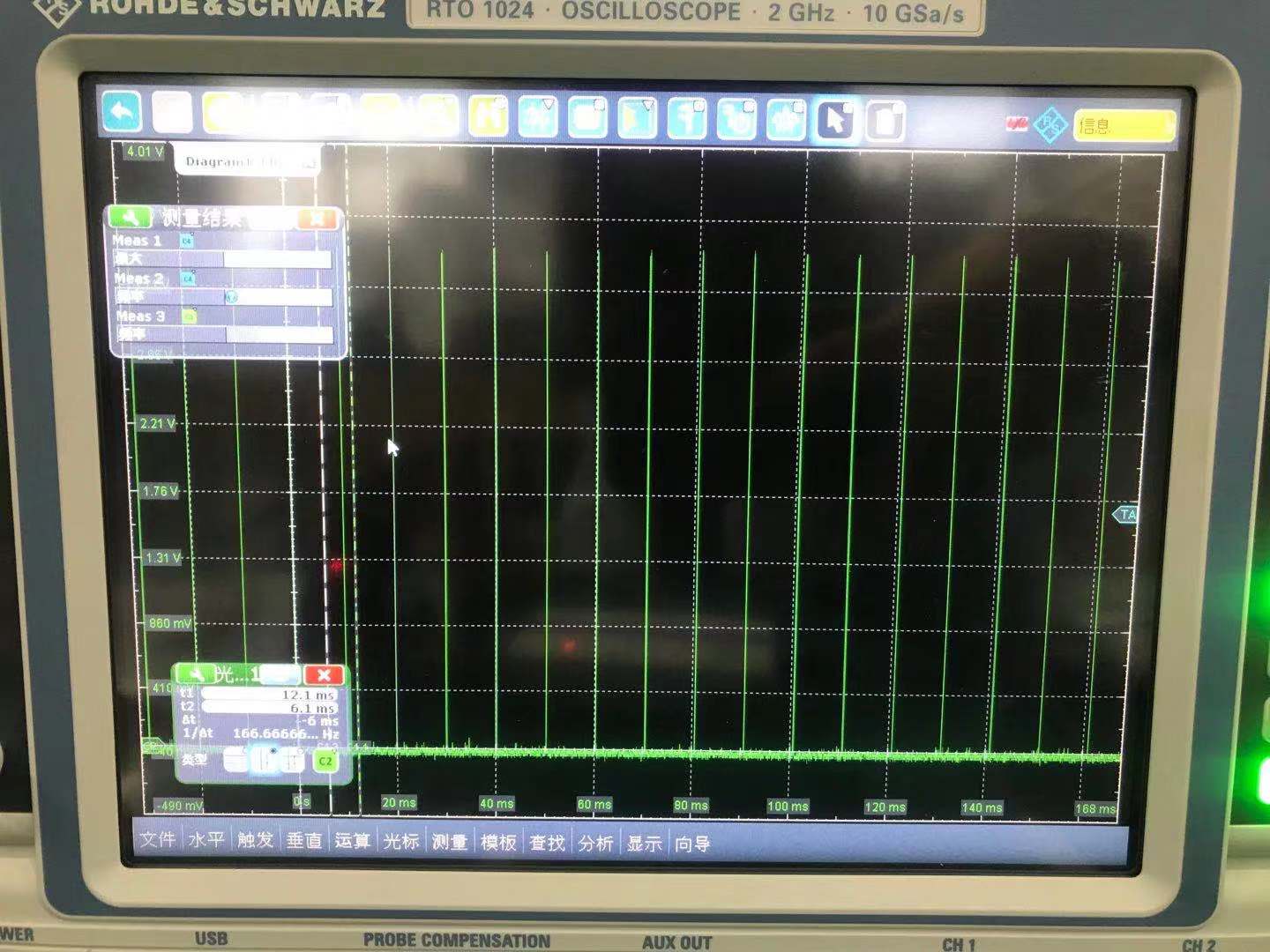

我想使用TMS320F28379D实现一个功能,由外部输入到某一GPIO管脚1kHz的脉冲信号,然后在信号的每个上升沿启动EPWM,由EPWM再启动ADC转换。请问能否实现这样的功能?EPWM该如何配置?
GPIO 的输入信号如下图所示。我已经能够使用epwm控制ADC的采样率,实现连续采样。但想在每个上升沿到来时实现对采样的重新启动。
十分感谢大家的帮助。
  • 你的GPIO控制启动EPWM,那么什么时候结束EPWM呢?
    如果只是GPIO的这个脉冲获取AD的输出 我觉得可以直接持续采集 然后IO触发后只是获取AD采集的结构
  • 您好,感谢回复!
    我是期望在每个上升沿都重新启动一次EPWM来确保每个周期开始都是同步的采样,采样持续直到下一个上升沿。设想是将每次AD采样完的数据先保存在DMA中,然后在上升沿产生中断将一个周期的采样数据一起读取出来。
    这样可以实现吗?
