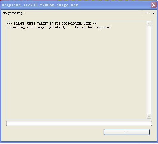

28069串口烧写不进去
 按照28069的SCI烧写跳线,用Codeskin的C2Prog工具烧写 ,但是就是连接不上,第一步就出现如上问题
  • Fei chen,
           首先,要确认28069的GPIO34,GPIO37配置成SCI引导的模式。配置完之后从新上电。
           其次,检查电路,确认SCI引脚没有其他线路与它连接。如果你是用控制卡的话,有些拨码开关要关掉。如果你自己设计的电路板,要检查一下出来连接电脑的串口外,你的SCI引脚还接了什么,这个也会造成影响。
           基本这两点排除后,问题就能解决的。
    Eric
  • 我自己做的的板子上没有预留仿真口,串口暂时又烧不进去程序,所以我只好使用一个已经烧写好程序的28069芯片焊接到我的板子上,板子可以通过串口(SCIRXDA (GPIO28)   SCITXDA (GPIO29))正常和PC机通信收、发数据,应该可以证明设备硬件串口连接正确,但是设置为串口烧写模式后(GPIO37下拉,GPIO34上拉)使用串口烧写工具烧写代码依然还是烧写不进去
  • Fei,
              首先确认一下hex文件是intel-hex格式。其次,设置串口烧写模式后,要重新上电。最后,保证串口处理连到电脑的串口,没有其他接口,否则可能会出现干扰。
