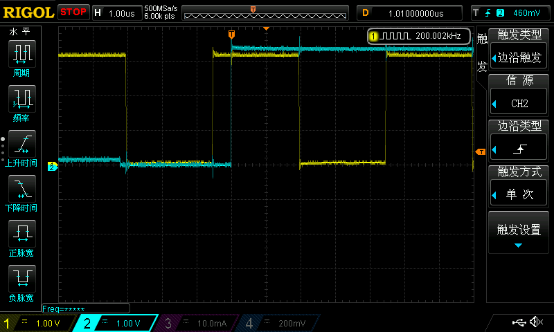

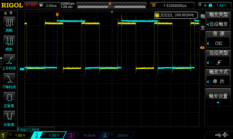

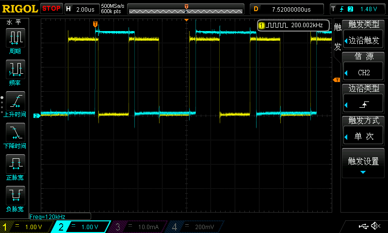

283335同一程序的外部中断,执行时间不同
上面两张图是我用示波器两次截取在外部中断3中翻转0口电平的波形,程序是35口采样方波,上升沿触发外部中断3。我用的是同样的程序,我确定一点都没有修改。我做了10次实验,8次是和图1一样的波形,延时500ns,2次和图2一样,延时1us多。我不知道为什么这样。

  • 贴上的程序是主程序、外部中断3的服务程序和外部中断配置程序
  • 从图上看 你的黄色脉冲不是每个沿都触发啊 所以这个延时就不确定
    最好降低黄色脉冲的频率 让每次都触发中断 看看是不是所有的延时都相等

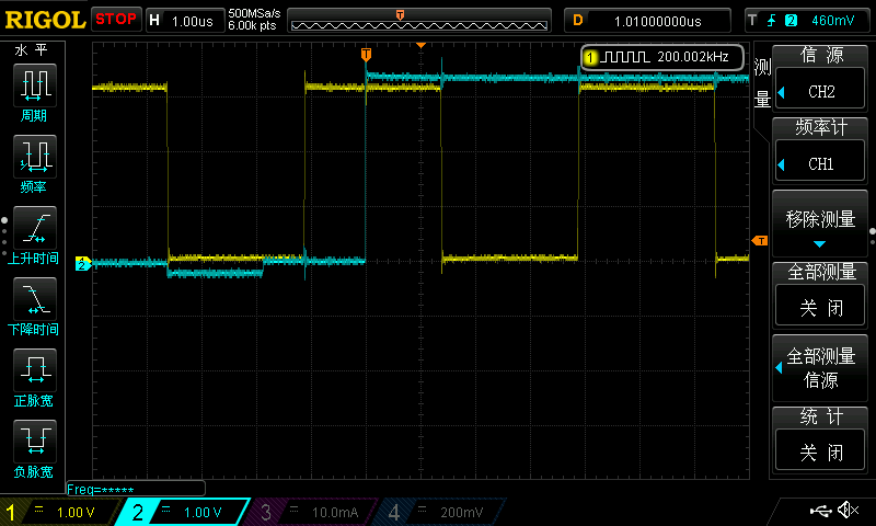

  • 我把中断程序里面的内容修改成置位TOGGLE寄存器来翻转电平。上面两张图就是我修改之后测得的波形。两张图的第一个电平翻转时间不固定,其后的翻转时间都是固定的。这样比较明显,希望能帮忙解答下。
  • 1、LED1这个管脚 上接的LED灯,还有其它东西没。建议将其上面的所有负载去掉,用电阻下拉或上拉,或悬空。
    2、EXTINT3 管脚的IO属性里有 输入滤波  采样频率 采样点 ,(对对对,别不服,IO输入也是有采样频率的)有专用的寄存器来设置,初始化时设置一下。
