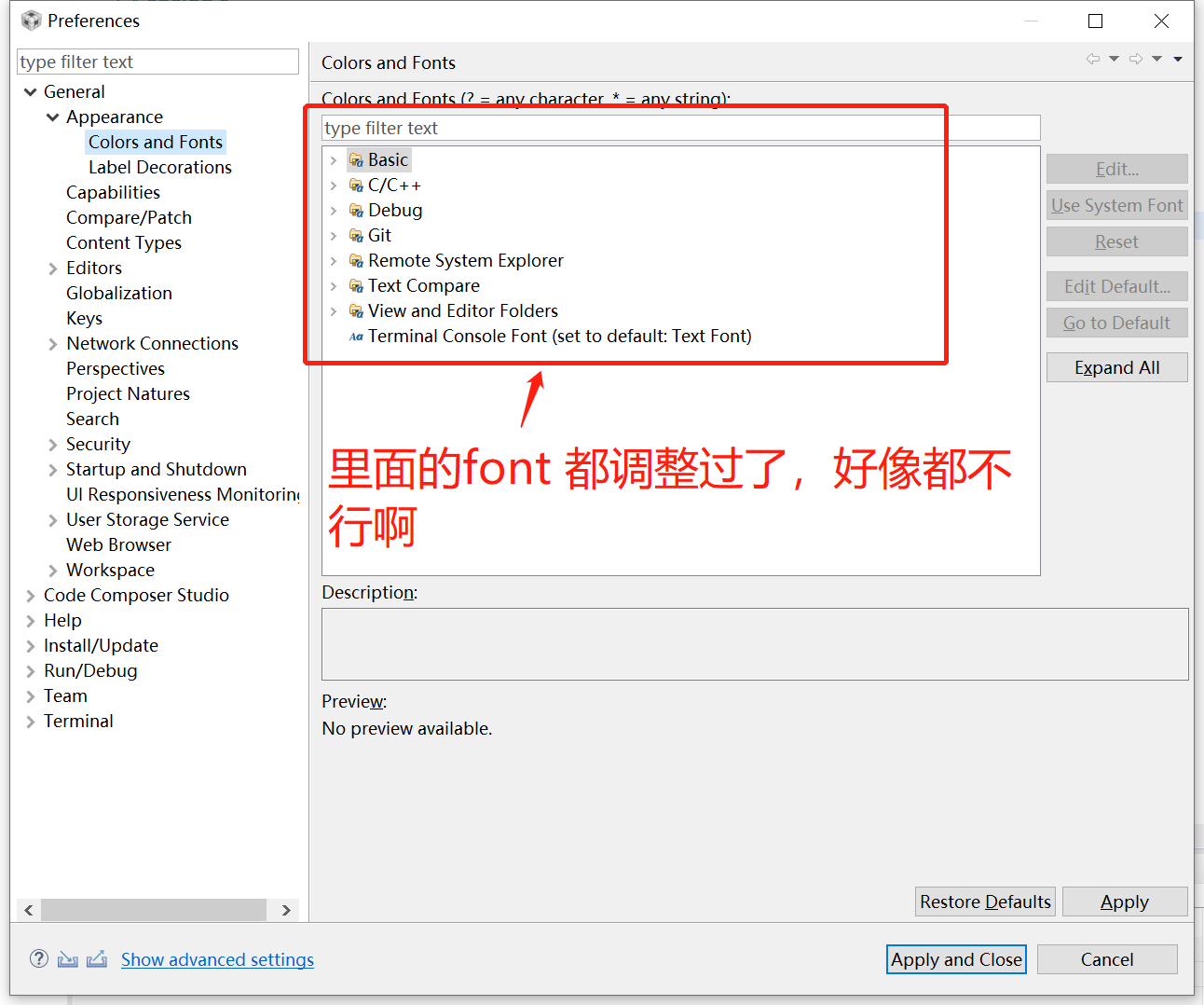

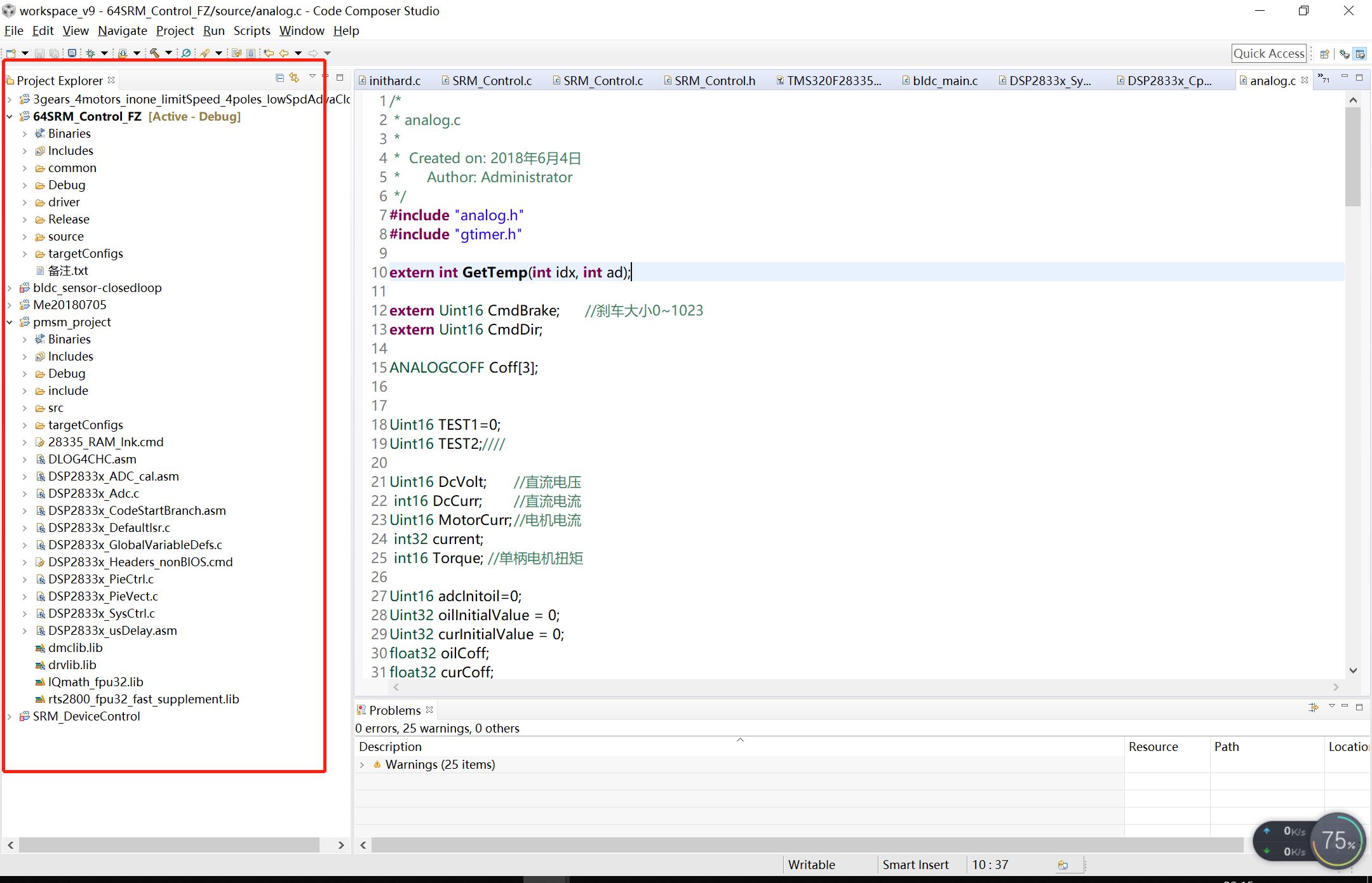

本人新手,由于电脑屏幕太小,导致project explorer 里面的字体太小了,怎样调整其字体的大小?
