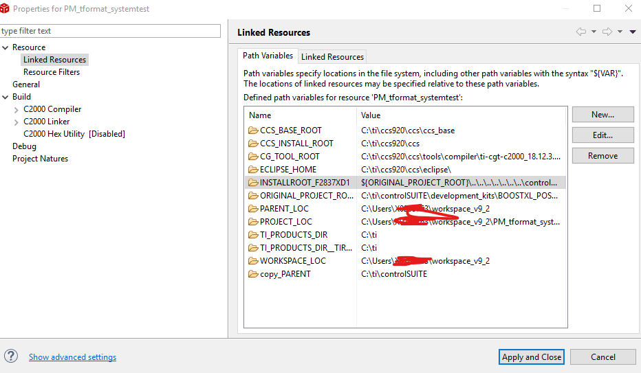

如图所示,我下载了最新的CCS9,并导入图中所示的工程,发现很多文件路径都不合法,我在PATH里面添加了对应的路径,不行。或者将对应的文件直接导入work space的文件夹中还是不行。怎么办呢??

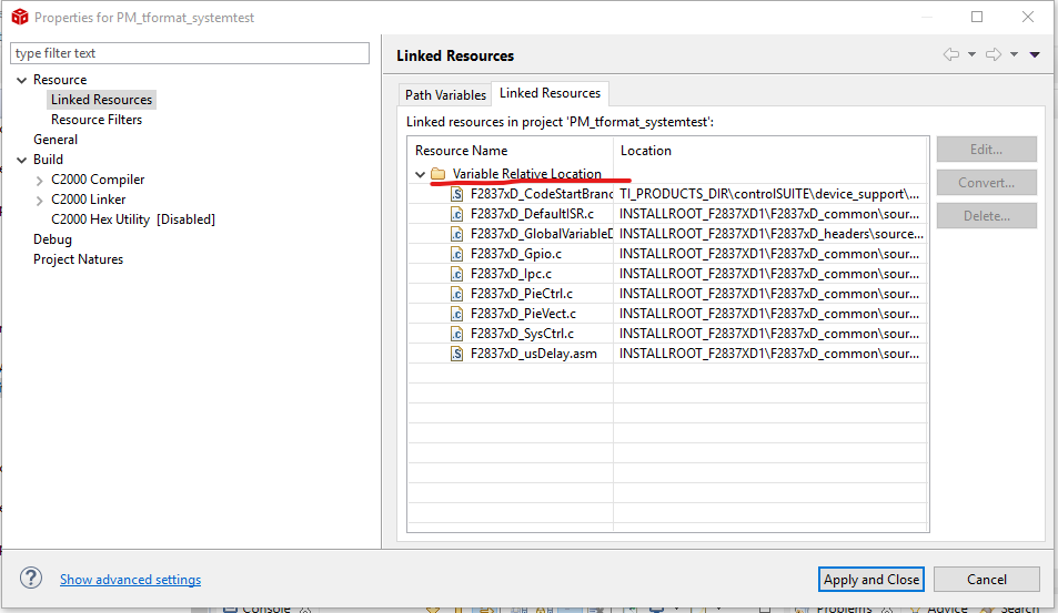

2
在图片中删除INSTALLROOT_F2837XD11,只保留INSTALLROOT_F2837XD1
然后在下图中将路径转化为如下方式(转化的那一步忘记截图了,就使用右边的选项就可以了)
这样就可以了
