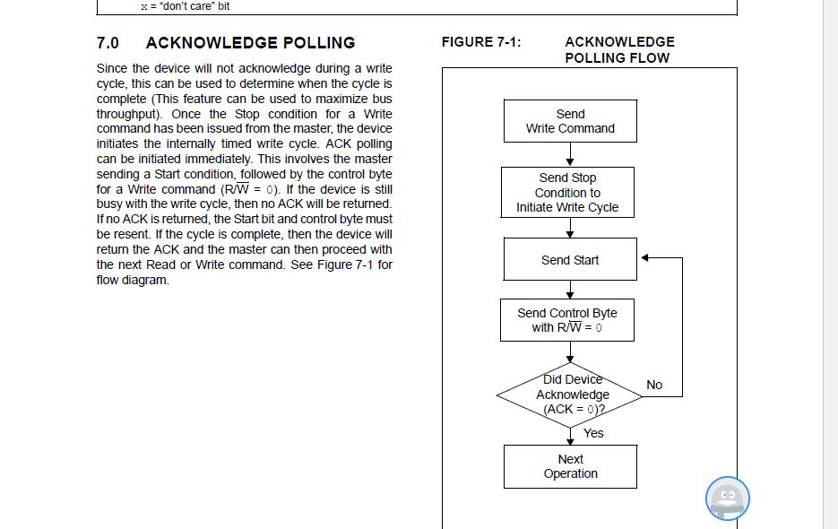

tms320F28035的iic通信问题?
最近在调试28035iic通信,使用eerom为24fc128,这个芯片在按也写入完成后,需要28035单发开始为和控制字来查询eerom是否有ACK应答位来确认EEROM是否已经完成写周期,但我查看28035资料,发送数据最小长度为1,不能设置为0,实现不了只发开始位+控制字的命令,请问有什么方法可以实现这种逻辑。芯片资料要求流程图如下所示:
