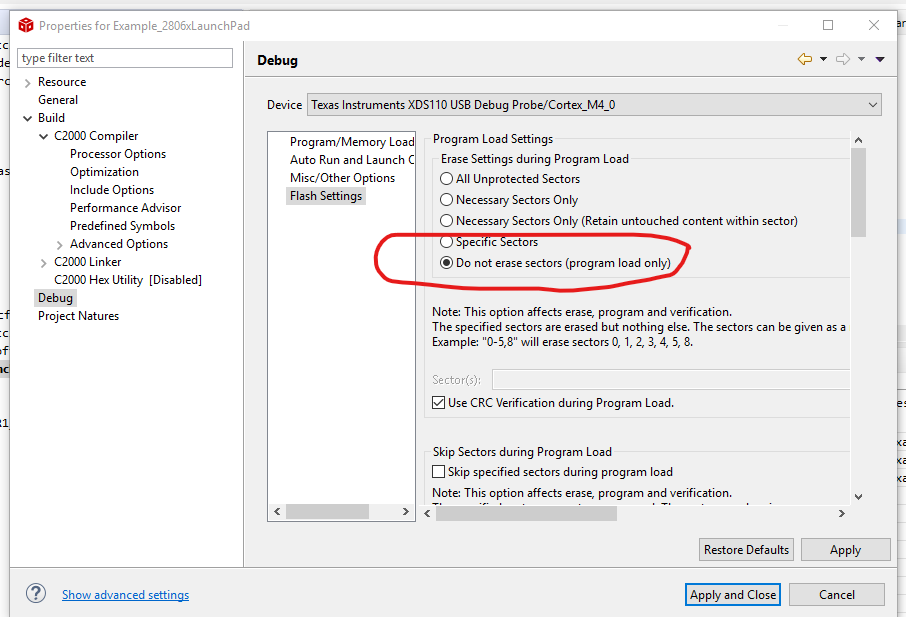

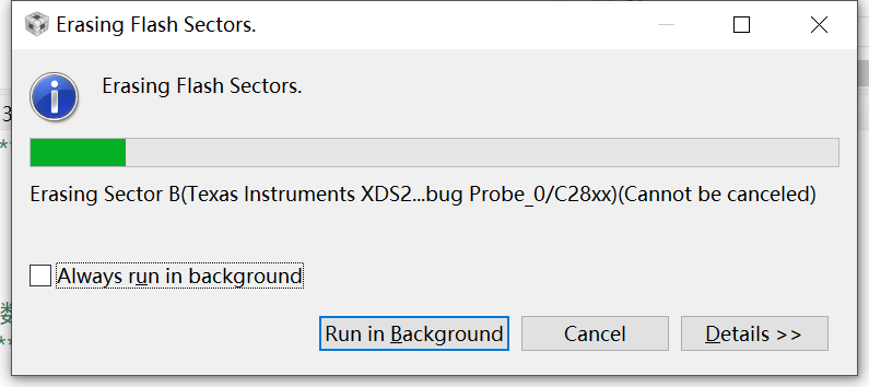

每次下载程序到板子上去,点debug后,都要Erasing Flash Sectors,我的程序是在RAM里面运行的,每次重新上电后,必须要再重新下载程序到RAM里面去,既然我的程序没有运行在flash里面,能不能在每次调试的时候把Erasing Flash Sectors这一项省略掉。因为我现在还用不上flash,能不能直接把flash禁用,这样就不用再每次debug的时候需要花一些时间去擦除flash的数据了,每次烧录程序,只烧到RAM里面就好了。
