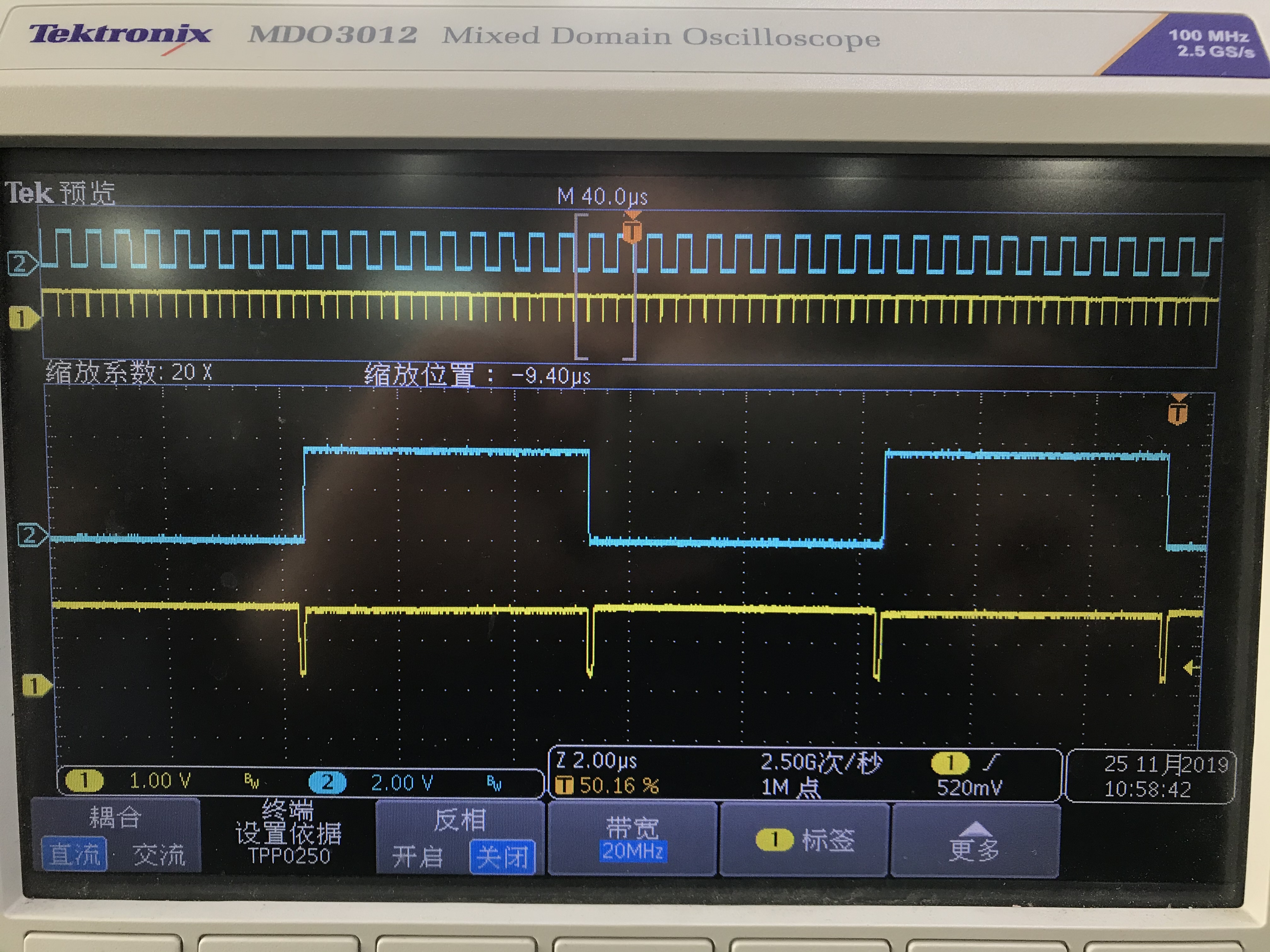

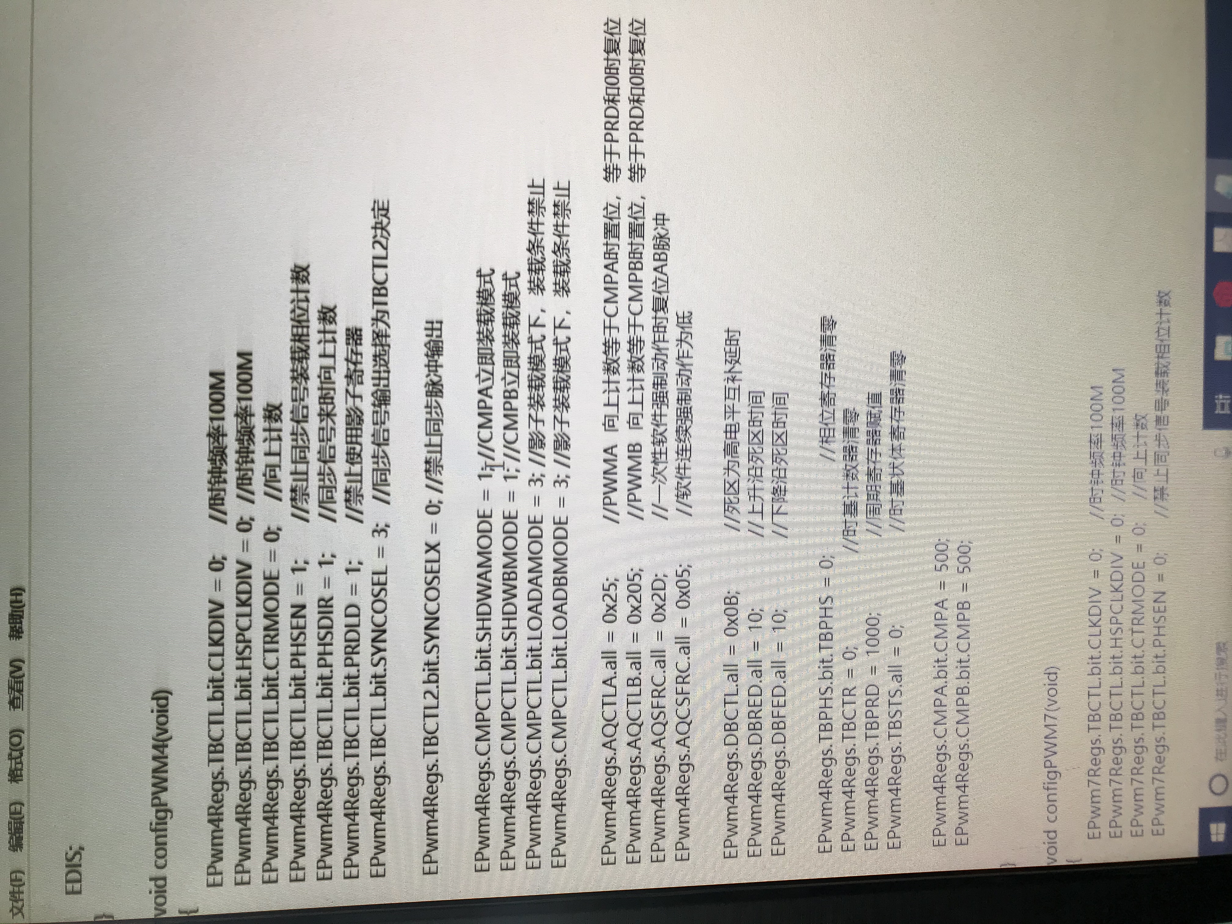

F280049C芯片,配置了4组PWM4,5,6,7输出,配置输出100K方波,配置完全相同,现在PWM4,5,6输出正常,PWM7(GPIO28,29)输出不正常,PWM7(GPIO28,29)配置为PWM时输出高电平电压只有1.7V左右,配置为普通IO输出时,输出高电平电压为3.3V。实测图形如下:2通道为PWM6正常输出,1通道为PWM7不正常输出,PWM7不仅输出电压偏低,而且输出波形也不是0.5方波。
