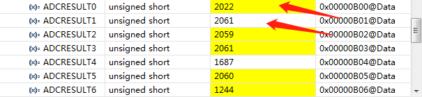

F28027AD采样
AD采样通道顺序不同采样结果不同 这两段程序配置完全相同,只是顺序不同
用第一个程序采样正常,屏蔽第一段用第二个 采样 有偏差。偏差达到40左右
请问这是什么原因??先谢谢了

采样结果:
  • AD 采样不同的采样端口,相同的配置,均无输入,第一个采样与第二个采样结果本应相差无几,但实际采样结果相差40左右,请问这是什么原因??

    这是采样结果:
  • 这些数值是每次测试都一样的情况吗?单独配置一个口的话采样结果如何?
  • 您好,单独配置一个AdcRegs.ADCSOC0CTL.bit.CHSEL = 6; 采样是正常的,我尝试将AdcRegs.ADCSOC0CTL.bit.CHSEL = 6; 改成AdcRegs.ADCSOC9CTL.bit.CHSEL = 6;
    此时采样数据也是正常的, 我将SOC0配置在别的通道发现采样也是正常的,请问为啥放在第一个就会出现采样偏差??
